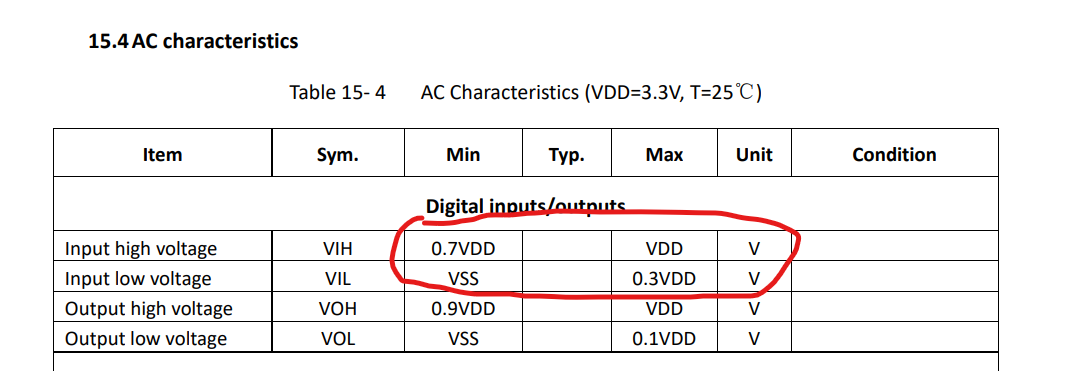

发表于 2024-9-29 11:03:04 | 显示全部楼层 来自 上海
qdkxcc 发表于 2024-9-29 09:36
是的,我是设置IO电平唤醒。唤醒源是外部的电平。我想问的:
1,休眠设置高电平唤醒,IO电平大于多少V,芯 ...
你好,根据数据手册,一般高低电平判定如下(和VDD有关):
如果你们应用对此要求比较高,可以多测试一些芯片。
