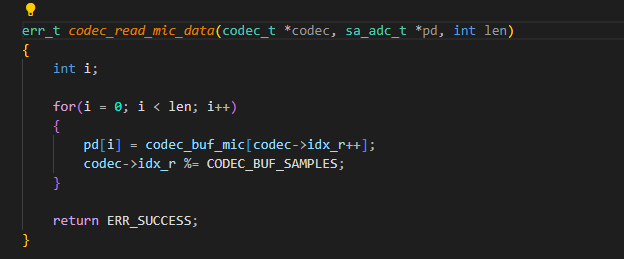

发表于 2025-3-6 16:07:45 | 显示全部楼层 来自 中国
TL_CSJ 发表于 2025-2-25 11:14
不能简单的while(1)
        uart_send_dma((unsigned char *)MicBuf); 这样推送,要根据MIC BUF的读指针  ...
可以贴个读取MIC_BUF如何读数据的例程吗,不是很明白怎么提取MIC_BUF里面的数据,我自己读的数据都是一样的,读指针需要自己去更新吗

 楼主| 发表于 2025-3-7 13:07:11 | 显示全部楼层 来自 广东深圳
