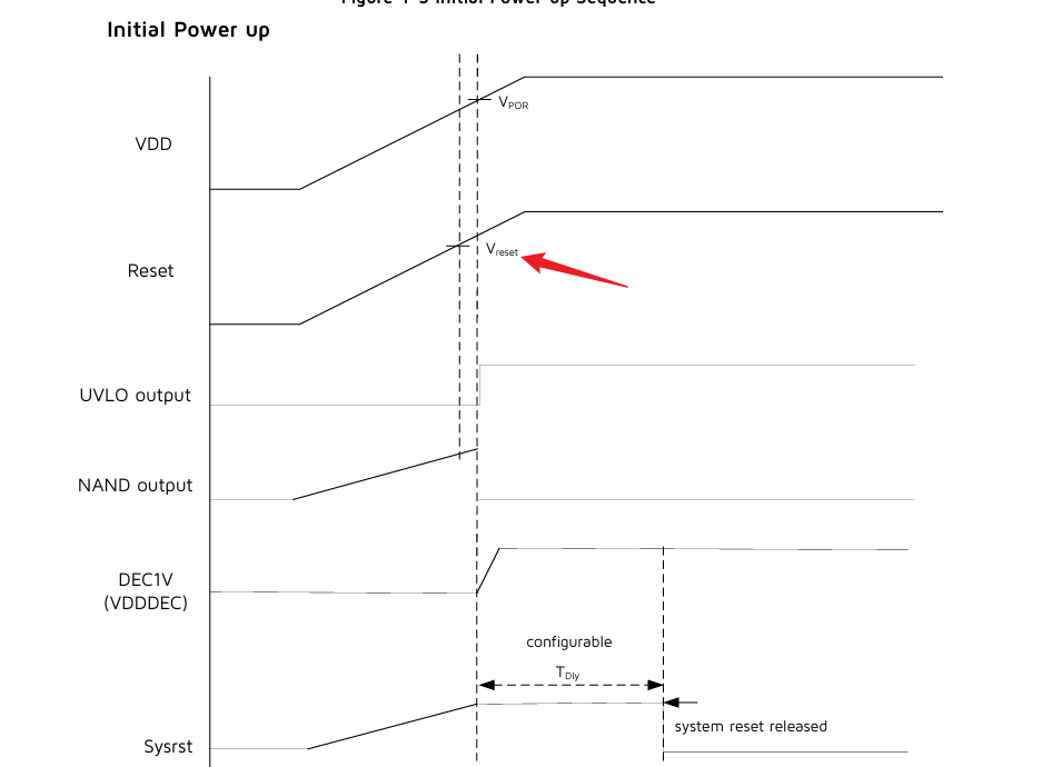

我的主控芯片的IO连接9218芯片的Reset引脚,供电是3.3V,需要复位9218芯片,请问:
1、首先拉低Reset引脚电平,拉低的电平最大值是?需要拉低多长时间?
2、随后拉高Reset引脚电平,拉高的电平最小值是(Vreset)多少?
Vreset电平是多少?
Vreset电平是多少?
Answer:3.3V供电时,Reset 管脚拉低触发复位电压约在1.14V左右
Answer:3.3V供电时,Reset脚拉低后再拉高,复位电压约在2.0V左右
