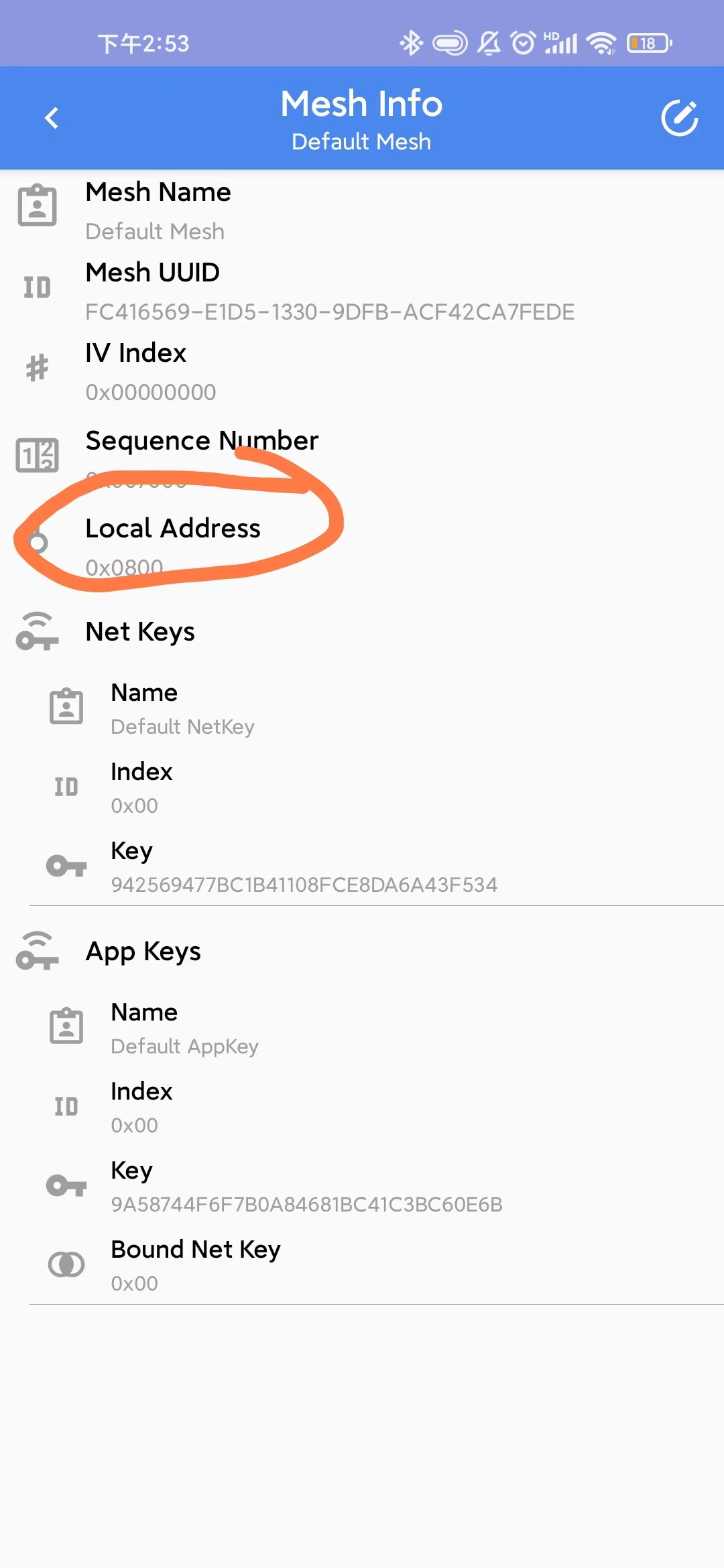

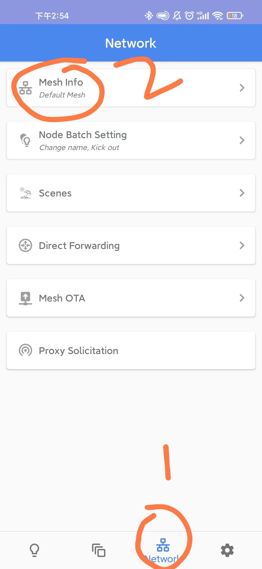

发表于 2024-9-25 09:53:17 | 显示全部楼层 来自 广东深圳
看一下手机本身的短地址是否重复了

 楼主| 发表于 2024-9-25 14:49:35 | 显示全部楼层 来自 福建
TL_HSF 发表于 2024-9-25 09:53
看一下手机本身的短地址是否重复了
并没有重复。不过AB都可以控制节点了,就是有点奇怪。
A手机组网,B手机扫A手机二维码入网。若A手机的Device只有一个节点时,B手机入网后无法控制节点,除非B手机入网后,在B手机端再添加一个节点,则此时可以AB手机均可控制两个节点。
A手机组网,B手机扫A手机二维码入网。若A手机的Device不止一个节点时,B手机入网后,AB手机均可控制节点。
