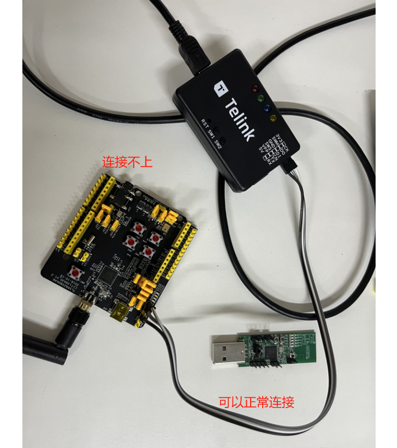

新买的开发板,带USB的小板子可以连接成功,C1T139A30_V1.2连接不成功,报错,
板子
板子

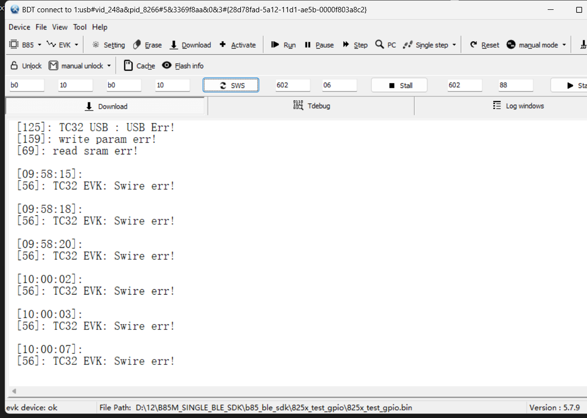

报错
报错

发表于 2024-9-20 10:18:08 | 显示全部楼层 来自 上海
可以尝试按如下步骤检查:
1  开发板的电源是否正常,比如用USB或者3.3V供电。(swire调试接口无法供电,但是靠漏电,某些板子偶尔可以连接成功)
2  swire是否连接到了正确的引脚。
3  板子的swire调试接口,是否和芯片上的swire引脚是连接在一起的?(可以用万用表测试一下,以防有某些跳线帽没插)
4  可以用示波器或者逻辑分析仪看看swire上的波形,波形是否干净,是否干扰,毛刺太大。(这个可能性最低,但是如果前面几项都排除了,可以试试看看波形)
73
73
 楼主| 发表于 2024-9-20 11:30:03 | 显示全部楼层 来自 广东广州
TL_ZXD 发表于 2024-9-20 10:18
可以尝试按如下步骤检查:
1  开发板的电源是否正常,比如用USB或者3.3V供电。(三线调试接口无法供电,但 ...
先点一下active就可以了。。
26
26
发表于 2024-9-20 14:59:13 | 显示全部楼层 来自 上海
wx_6391959798 发表于 2024-9-20 11:30
先点一下active就可以了。。
好的,能用就行。  .
active 重新激活swire连接。很多时候都比较好用。
