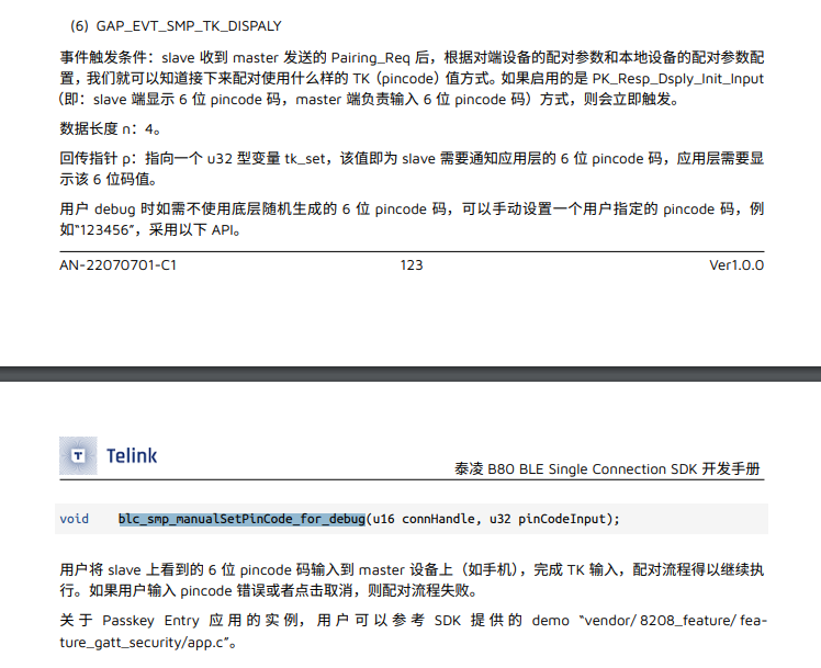

telink_b80_ble_single_connection_sdk_v3.4.1.1,使用LE_SECURITY_MODE_1_LEVEL_3配对时,Passkey可以指定吗?
