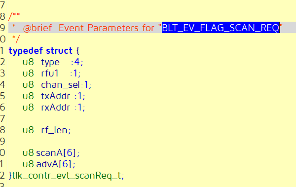

B85 sdk 3.4.2.4,8251芯片做slave,如何能获取到到主机的scan request数据?

 楼主| 发表于 2024-9-13 10:56:03 | 显示全部楼层 来自 上海
image_2024_04_23T08_57_16_380Z.png 可以通过这个事件BLT_EV_FLAG_SCAN_REQ获取
