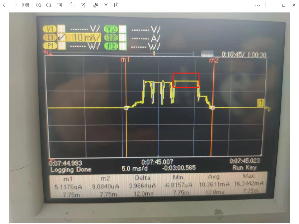

longrange的广播接口,使用的S8模式,发现三个通道广播的电流后边多了一段电流,这个正常吗? image_2024_04_26T07_30_44_364Z.png

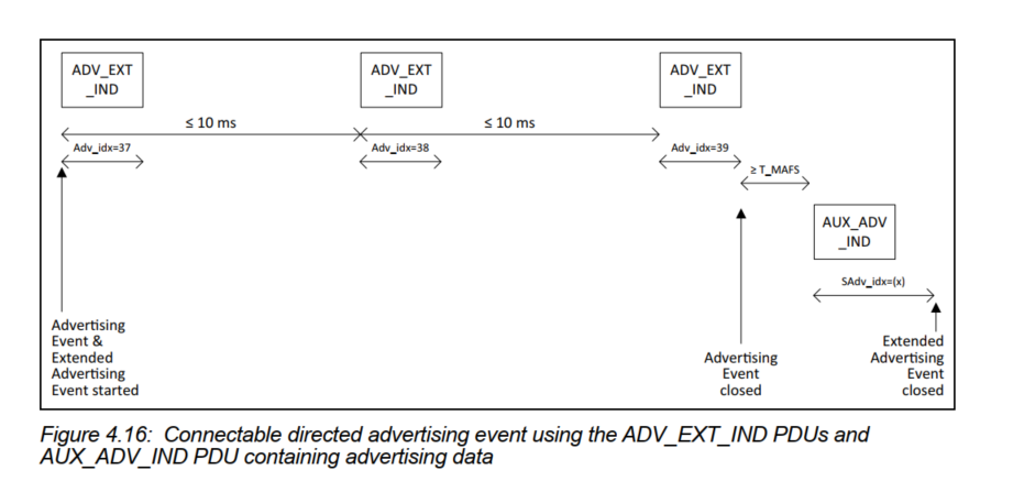

image_2024_04_26T08_51_51_383Z.png extend adv就是会这样的,三个primary adv后面会带出个aux data packet
