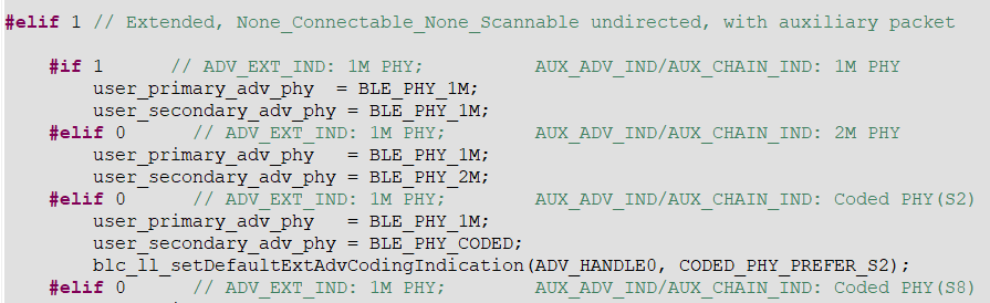

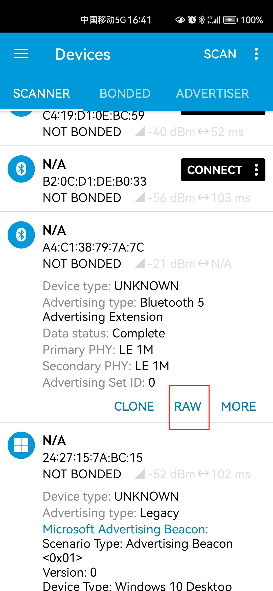

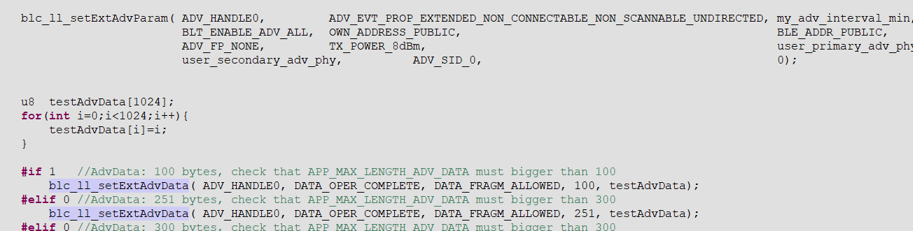

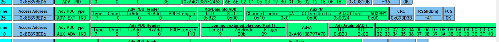

B85单连接sdk 3.4.2.4 feature test工程的extend_adv demo,怎么设置才能在手机app上显示数据,现在用的是这种模式,抓包看数据也发出来了,但是nrf app上显示数据是empty image_2024_05_21T08_27_17_593Z.png image_2024_05_21T08_27_03_534Z.png image_2024_05_21T08_26_44_782Z.png
界面能显示MAC,就是RAW里面没有数据
现在是有几个问题要确认,1是手机app端能不能显示扩展辅助广播那种100个以上的数据,不是之前标准广播那种31字节,2是如果可以显示,我们现在feature test里面那个示例可以实现,目前测试几个,抓包看是有数据发出来了,但是手机端不显示具体数据

抓包正常,手机端app不显示,这应该找手机端app的问题。手机app端能不能显示扩展辅助广播那种100个以上的数据,这个问题我们回答不了,因为这属于手机APP行为。

请问下 这是那款app啊
1588
1588
 楼主| 发表于 2024-9-24 17:19:21 | 显示全部楼层 来自 上海
nRF connect
