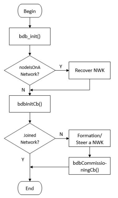

6、可以在bdbInitCb回调之后
可以先根据流程图,在代码中加入一些打印,由简入深熟悉函数调用关系
