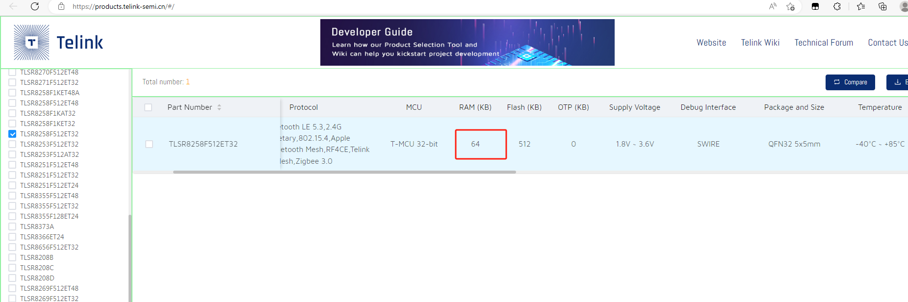

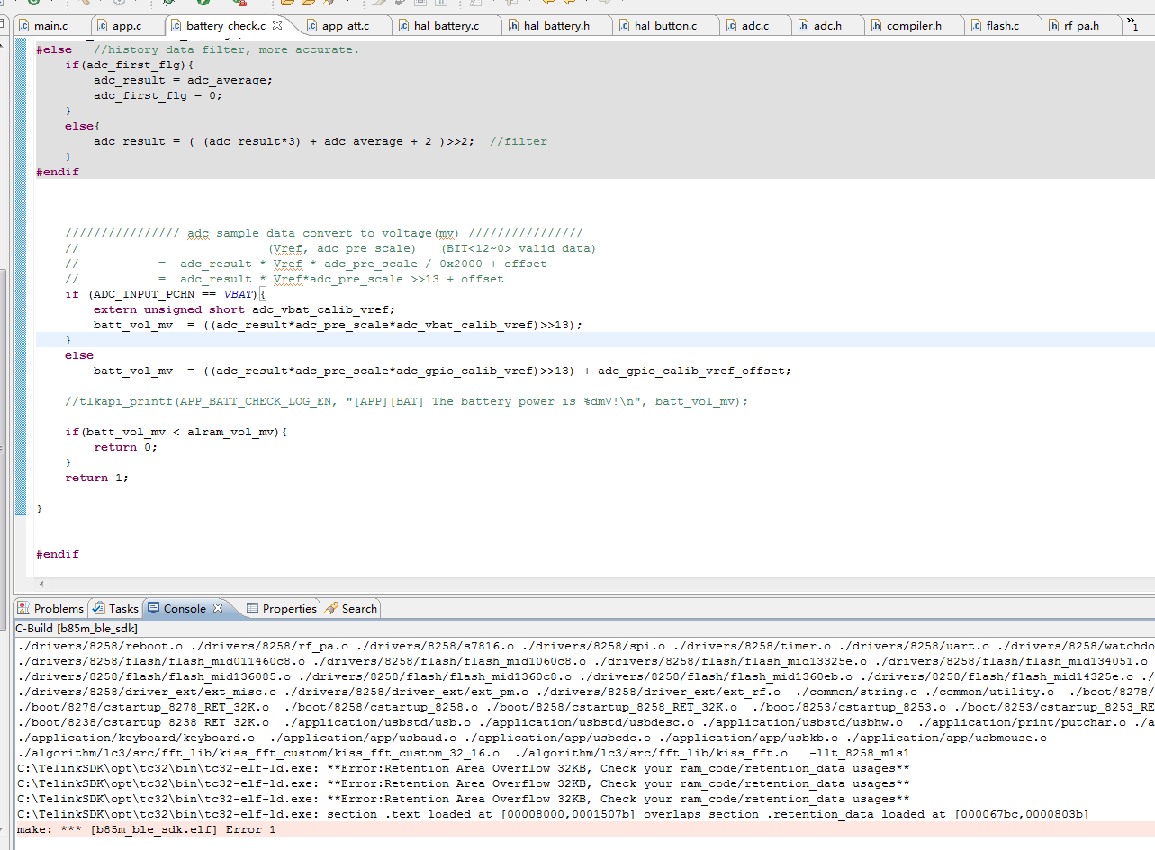

你好,我用的是主从一体的例程,我的芯片是8258ET32, 我在官方看到的是64kb的ram,但是我代码错误,显示32ram溢出, image.png image.png

8258 RAM是64kB的,但是retention RAM只支持32kB,此处提示是你所使用的retention RAM size超出了32kB的限制

 楼主| 发表于 2024-9-5 10:09:59 | 显示全部楼层 来自 广东深圳
那我需要在哪里看我的retention RAM使用情况呢?

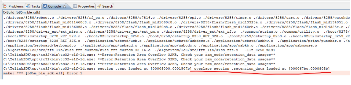

发表于 2024-9-5 13:38:09 | 显示全部楼层 来自 上海
屏幕截图 2024-09-05 133620.png 从这里的报错信息可以看出,retention data区域是[67bc,803b],结束地址803b已经大于8000(32kB)。
