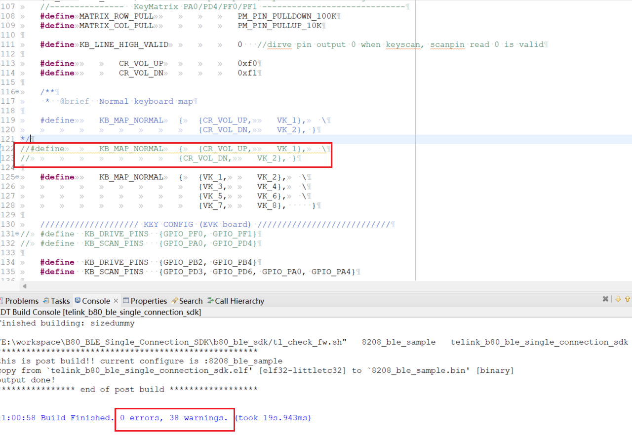

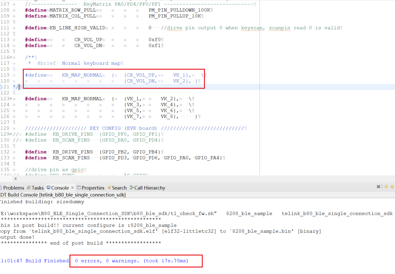

新创建一个#define                KB_MAP_NORMAL,旧的KB_MAP_NORMAL使用//注释掉,编译出现waring,但是如果用/*     */注释,就没问题能编译通过了

这是C语言注释语法。 1. 凡是以//开头是单行注释 2. 凡是以\结尾的代表此行未结束
