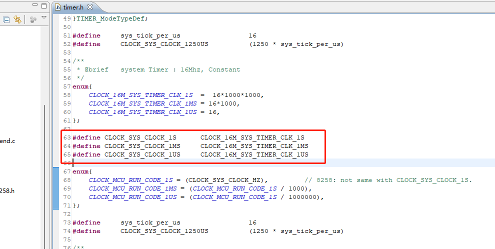

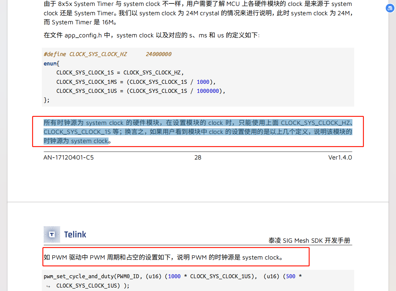

在《AN_17120401-C_Telink SIG Mesh SDK Developer Handbook》中关于system timer 与 system clock是这样描述的
但是在SDK里的CLOCK_SYS_CLOCK_1US却又重定向到了system timer
Mesh SDK版本 V3.3.3.6
当我把修改为  #define CLOCK_SYS_CLOCK_HZ      48000000
库里面引用了 CLOCK_SYS_CLOCK_1S、CLOCK_SYS_CLOCK_1MS、CLOCK_SYS_CLOCK_1US,是否会有影响
发现pwm的使用并不正确
