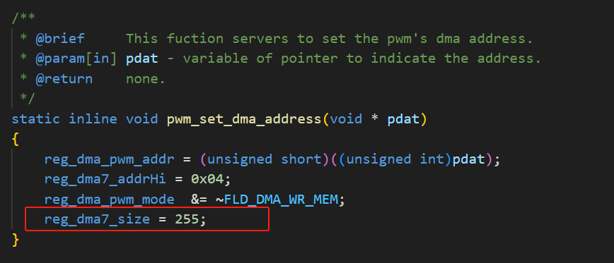

關於 B85M_SINGLE_BLE_SDK-1, 當中的8258_ble_remote
以下的PWM_IR_MAX_NUM 最多可以是多少? 我發現不能超過160, 如現過後PWM 不懂得停止
如想再大一點去到206 ,可以如何去做? 謝謝!

可以在set pwm address 時, 同時將pwm size 加大
