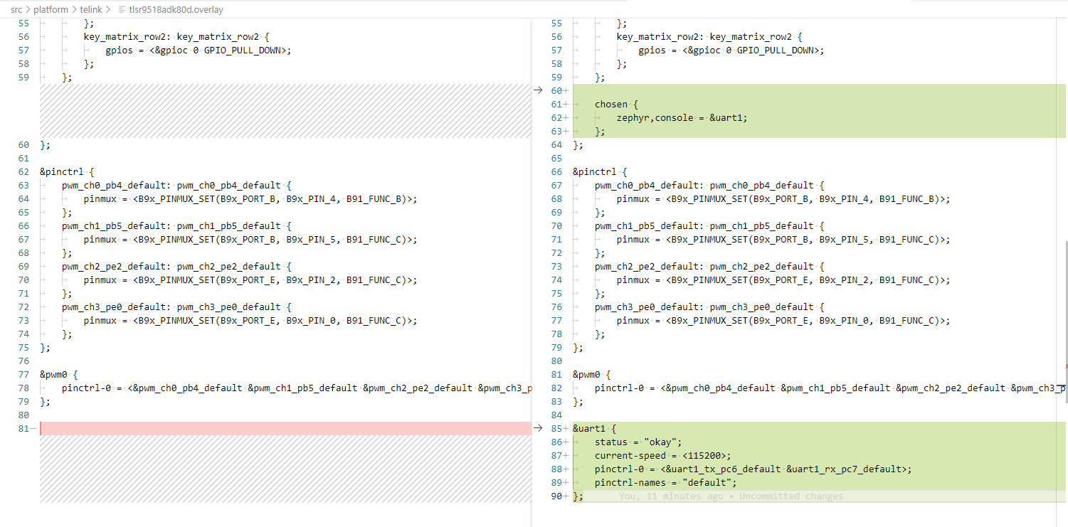

如何将matter工程中默认的打印串口uart0修改为uart1?

按照图示在src/platform/telink/tlsr9518adk80d.overlay里做如下修改:
uart0的配置信息在zephyr工程下查看:/home/ubuntu/zephyrproject/zephyr/boards/riscv/tlsr9518adk80d/tlsr9518adk80d-pinctrl.dtsi
