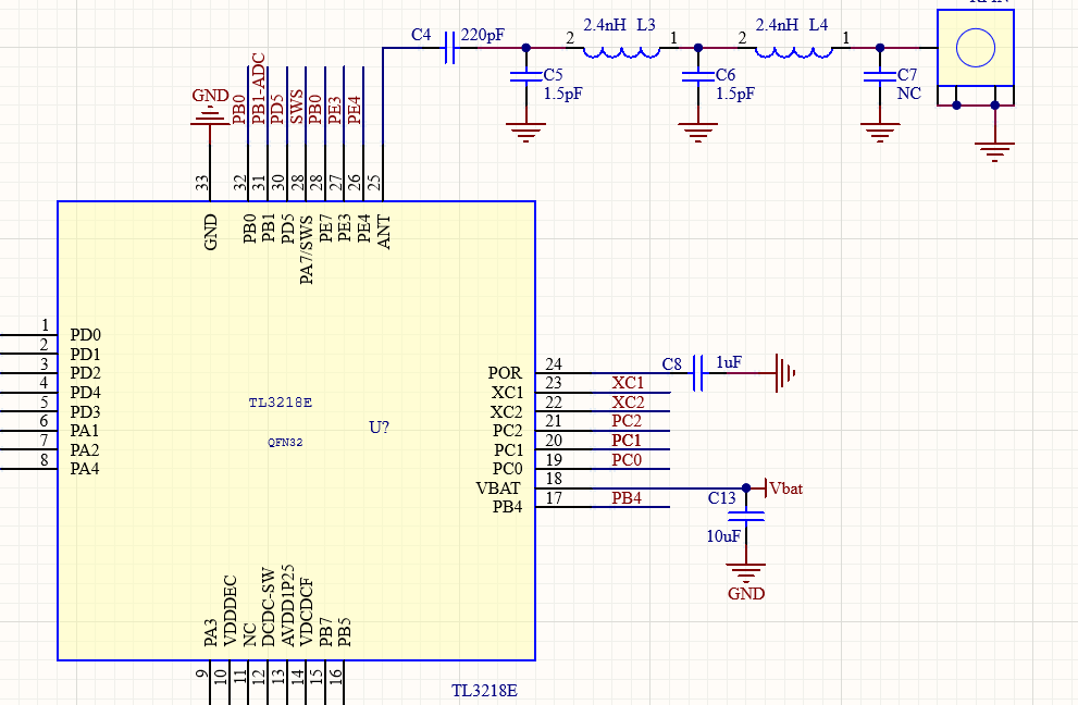

芯片型号: TL3218E
image.png 请教下各位大佬,TL3218E这个芯片需要外挂个32.768KHZ的时间晶振,开发板上参考原理图的时间晶振是外挂在PC2和PC3引脚,TL3218E这个封装没有PC3这个引脚,芯片手册上也没查到关于外挂RTC硬件的具体的介绍,请问下TL3218E哪些引脚可以接RTC.

您好,
如果需要使用RTC功能,必须要有PC3引脚才能外接32.768kHz晶体;如果必须要使用这个功能,可以考虑咨询FAE更换芯片封装选型。

TL_Cindy 发表于 2025-11-25 15:35
您好,
如果需要使用RTC功能,必须要有PC3引脚才能外接32.768kHz晶体;如果必须要使用这个功能,可以考虑 ...
感谢您的指点,我觉得有点奇怪的是规格书里完全都没有介绍外接RTC功能,我查到的资料也就只看TL3218B的PC2和PC3两个脚接了RTC是,否则还以为这款芯片是没有这个功能。

是的,你的理解没错,这款IC是支持外接32K的,但是需要封装将PC2,PC3同时引出,当前封装没有引出的话,考虑换一个封装,谢谢。
