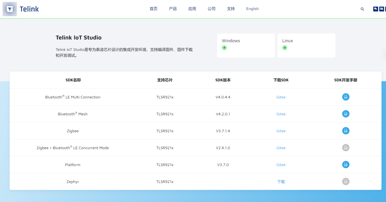

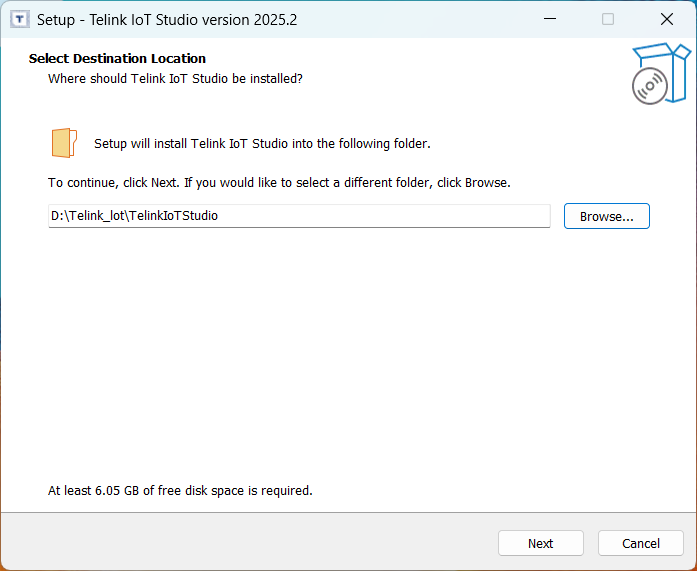

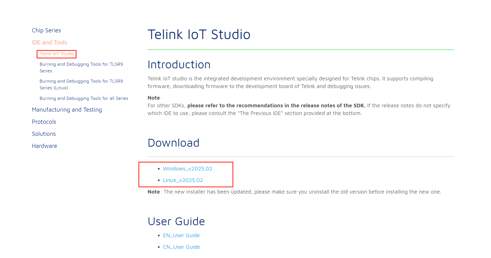

想要使用 Telink IoT Studio,首先需要进入泰凌官方wiki网站(https://wiki.telink-semi.cn/wiki/)下载安装包。
目前提供了 Windows_v2025.02 和 Linux_v2025.02 两个版本,大家可以根据自己的操作系统选择。
需要注意的是,安装前请务必卸载旧版本,并且使用管理员权限进行安装。同时,你可以根据自己的需求将安装路径更改到 D 盘等非系统盘。

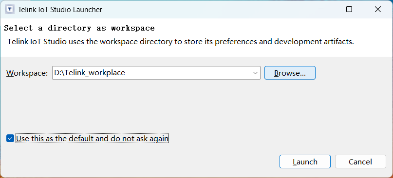

02workspace设置
第一次打开 Telink IoT Studio 时,会弹出 workspace 设置界面。建议设置一个有效的路径,比如 “D:\work\workspace”,这样可以将所有用到的软件 SDK 集中放在该目录下,方便管理多个 SDK。如果勾选 “Use this as the default...”,后续打开软件就不会再提示设置 workspace 了。

01软件SDK说明
泰凌官方提供的 SDK 与芯片型号对应,不同应用场景的 SDK 还对应不同的 Handbook,开发前仔细阅读手册能解决大部分问题。
例如基于B91系列常见的 SDK 有:
  • Bluetooth® LE Multi Connection:多连接应用 SDK,可同时连接多个从机,最大支持 4 主 4 从,例程中定义了具体配置方式。
  • Bluetooth® Mesh:也叫 SIG mesh,基于蓝牙官方 mesh spec 开发,可与其他厂商的 SIG mesh 设备互联互通。
  • Zigbee:基于 Zigbee 3.0 的 SDK。
  • Zigbee + Bluetooth® LE Concurrent Mode:Zigbee 3.0+ble 并发模式。
  • Platform:包含芯片各个外设的 demo 例程的外设驱动 SDK。

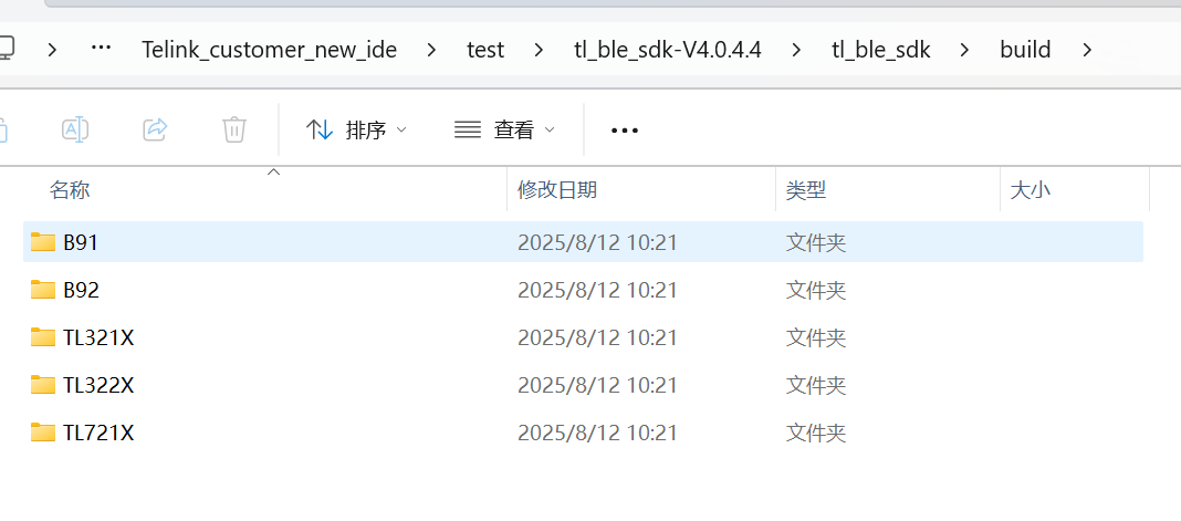

(1)路径选择
SDK 工程路径不要放置过深,否则可能出现编译错误。在路径中能查到版本号,方便追溯,当开发中遇到问题需要原厂帮忙分析时,提供对应的软件版本号能提高解决问题的效率。

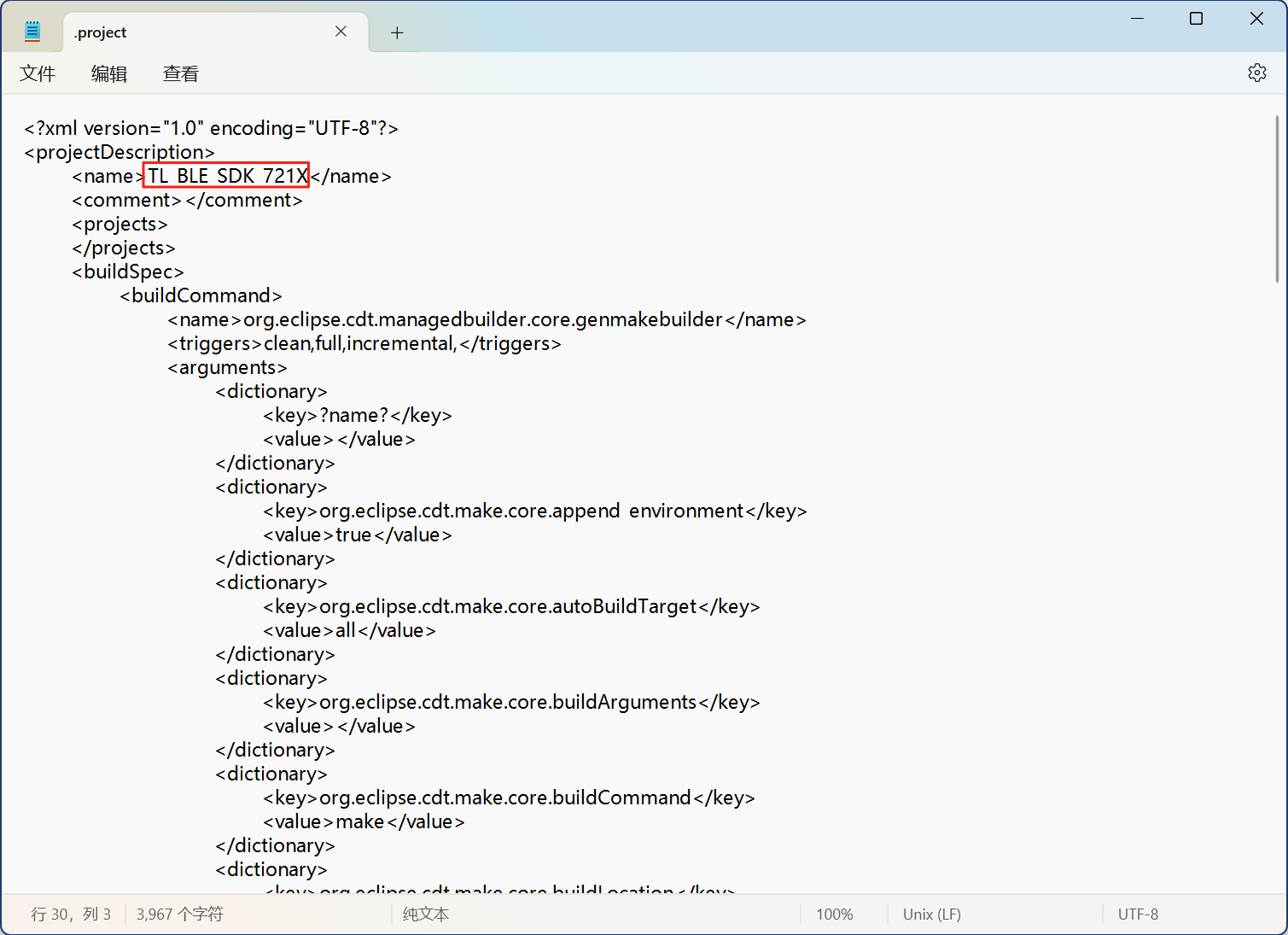

(2)SDK 工程文件修改

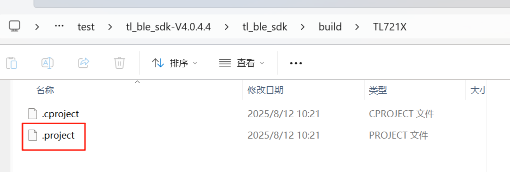

由于 Telink IoT Studio 通过工程名字防止同一工程重复导入,所以导入多个 SDK 和工程时需要修改工程名字。
泰凌 SDK 会提供多个型号芯片的导入,在对应芯片型号目录下的.project 文件里进行修改即可。

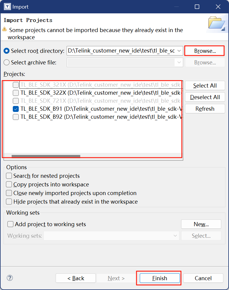

(3)Telink IoT Studio 的导入
导入步骤如下:
  • 点击 File --> Import,或者在 project explorer 区域右键选择 “Import”。

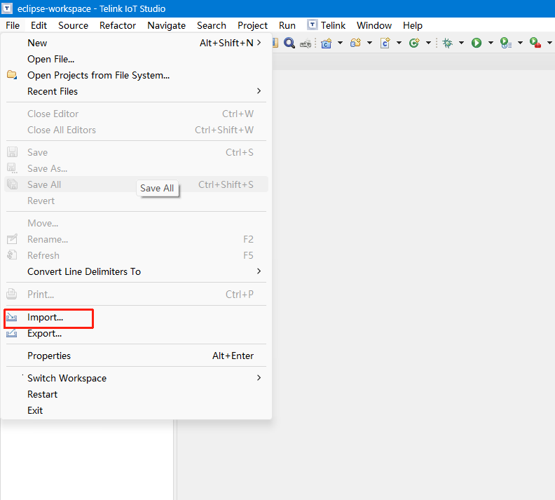

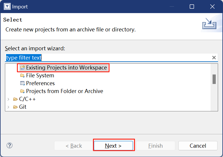

  • 在Import 窗口中选择 “Existing Projects into Workspace”,点击 “Next”。
  • 点击“Browse...”,选择 SDK 工程路径,比如 “D:\Telink_customer_new_ide\test\tl_ble_sdk-V4.0.4.4” 文件夹并确认,此时 Projects 区域会显示可导入的工程名称,与修改后的名称一致。
  • 最后点击 “Finish” 完成导入。如果工程名称灰掉不能选择,说明已存在同名称工程,需修改名称后再次导入。
