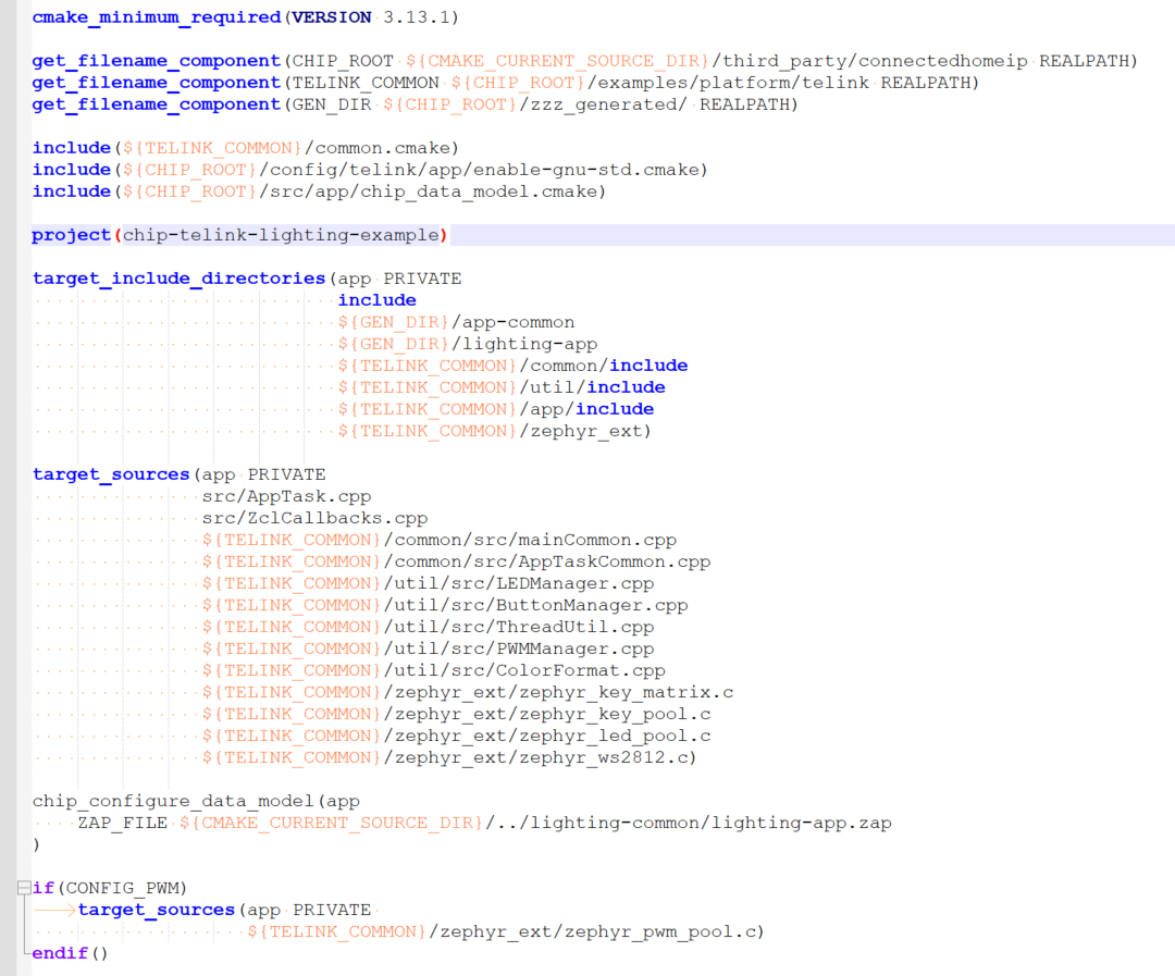

1、下载搭建好了环境,我的习惯就是先看看工程包含了哪些文件,但是matter工程是用linux编译的,不像keil或者Telink IoT Studio工具一样,能帮我整理好该工程包含的文件。(非常不方便,down下来的代码一坨,非常非常多。然后介绍文档也不清晰,B91驱动SDK - Telink Documents这个网址就讲了一个型号,但是贵公司这么多型号,有些型号代码还不一样。)。只能通过编译出来的compile_commands.json 查看哪些文件编译了,自己去添加这些文件查看代码,不然整个工程几万十几万个文件,加载同步都好久。(对于一个刚入手matter的开发者来说非常不友善,我开发一个乐鑫的芯片,虽然乐鑫不怎么支持,但是别人文档写的详细,基本都能解决99%的问题)。
2、代码分析,就拿examples\lighting-app\这个例子来说。

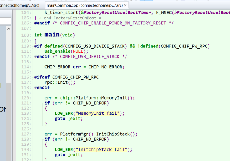

这个是入口函数吗,如果是,代码里定义的宏和哪些黑色跳转不了的函数在哪,是我添加文件遗漏了?还有就是蓝牙部分是在哪里初始化和处理。

2. 关于入口函数,你提到的路径是正确的:examples/platform/telink/common/src/mainCommon.cpp
至于蓝牙部分的实现,相关代码请参考路径:src/platform/telink/BLEManagerImpl.cpp

关于代码跳转问题,我是想表达 整个down下来的文件太多,全部加载,耗费非常非常多的时间(几个小时都不止),假设我只想看某个例程的代码,只想加载关于这个例程的文件。例如examples\lighting-app\,该目录下有个CMakeLists.txt,我只加载该文件包含的文件就可以吗。我只加载下面的文件,还是有一些无法跳转。
