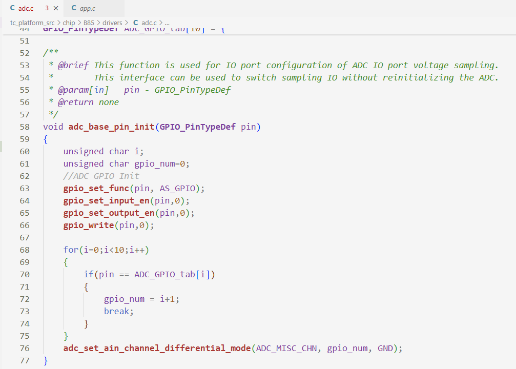

项目需要两路ADC同时采样,如何获取不同IO口的电压值。有没有相关文档。B85_Driver_Demo中的ADC示例,只配置一路,获取一路的采样值。

你好,可以通过调用该接口,实现多个io采样分时复用
