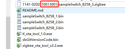

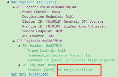

文件版本APP_BUILD已经改为3了,生成的固件文件版本还是没有变,ota无法升级,在线急等!
文件内容变更后,必须clean后再编译。
372
1188
1188
 楼主| 发表于 2024-8-24 15:55:40 | 显示全部楼层 来自 上海
可以尝试clean build后,再点击编译按钮。
