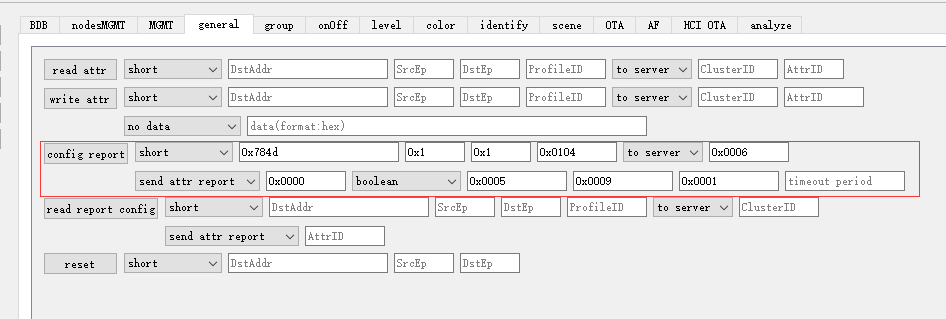

对ZGC tool里config report不是很理解,不知道我的理解是否正确,如果不正确请介绍一下它的准确含义或者用法,谢谢!
先介绍一下操作的环境:ZGC tool 通过串口跟协调器连接,0x784d是终端设备的短地址,它使用的是官方例程sampleLight;
截图所示的参数,是不是表示这个意思:告诉终端设备0x784d,当灯的状态有变化时,就上报信息给协调器?
(其中0x0104表示HA_PROFILE_ID  0x0006表示ZCL_CLUSTER_GEN_ON_OFF  0x0000表示开关状态的属性id)

是你理解这样的,你的截图也是正确的,zigbee配置上报,还需要绑定对方的mac地址才可以,可以按照下图配置之后就能上报。
