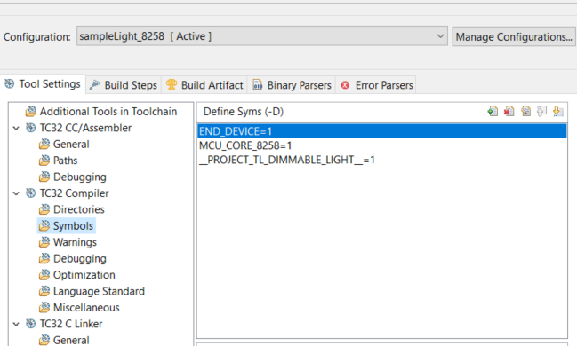

终端设备(设备类型是end device,芯片TLSR8258,代码是例程light,zigbee 3.0)可以加入到一个组,但是无法通过ZGC tool 进行按组开灯或灭灯,如果将设备改成router,则没问题,请问是什么原因?网络中只有一个coodinator+ 一个 end device(灯)

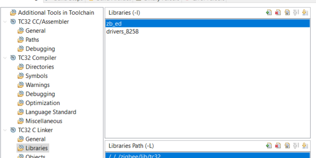

直接修改light的RD到ED可以按照下图的,同时在头文件中定义ZB_MAC_RX_ON_WHEN_IDLE为1,删除或注释代码中的GP内容
