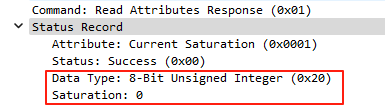

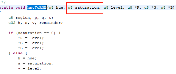

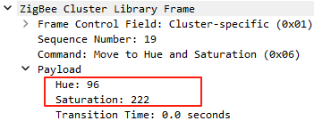

rt,  使用rgb 功能时,app 调节发现,saturation 无法获取APP的下发? 读无线报文是有下发数据的,SDK问题?

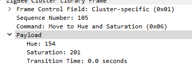

zigbee gateway 下发saturation 201 ,  可以设备上报saturation 0 ,  说明没有保存到8258的变量里面去
