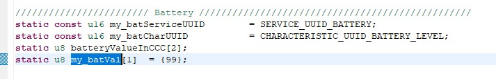

TLSR8258 用的官网的SDK,b85m_ble_single_connection_sdk,5秒周期性的往my_batVal赋值,但发现在其他时间,my_batVal送到APP的值为初始化值99

  如果你加入休眠,变量数据会丢失,请加入_attribute_data_retention_前缀保持数据,具体请参考handbook说明。
