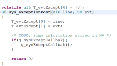

路由节点有13个endpoint,把这13个endpoint加入一个组2,协调器发送组2开关命令后,路由节点会报错:报错行号197,报错事件0x12。
经过测试12个endpoint加入一个组不会出现这个问题。

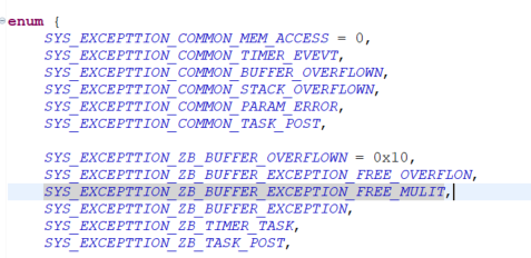

查询到0x12是 SYS_EXCEPTTION_ZB_BUFFER_EXCEPTION_FREE_MULIT
我在sdk中,并没有找到和 SYS_EXCEPTTION_ZB_BUFFER_EXCEPTION_FREE_MULIT 相关的代码,请问如何能让13个endpoint正常组控?
