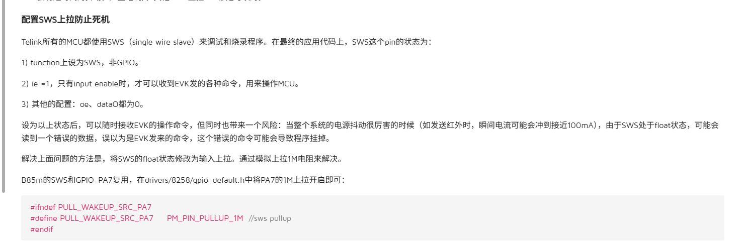

请问这个需要怎么配置呢?gpio_set_func配置AS_SWIRE正确吗?

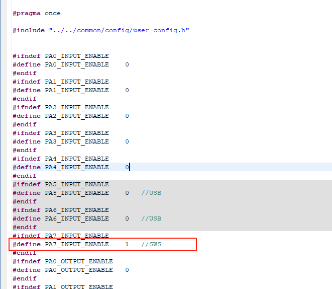

默认情况下,BLE SDK 的代码已经处理了相关配置。
如果需要进一步确认,可以检查初始化过程中是否调用了gpio_init函数。相关的引脚配置代码如下:
  1. #ifndef PULL_WAKEUP_SRC_PA7
  2. #define PULL_WAKEUP_SRC_PA7                PM_PIN_PULLUP_1M        //sws pullup
  3. #endif
  4. #ifndef PA7_FUNC
  5. #define PA7_FUNC        AS_SWIRE
  6. #endif
  7. #ifndef PA7_INPUT_ENABLE
  8. #define PA7_INPUT_ENABLE        1        //SWS
  9. #endif
复制代码
