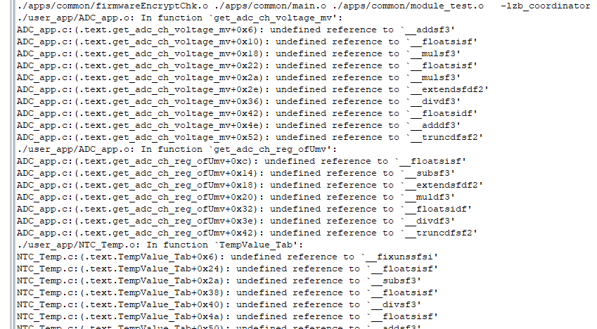

项目基于TLSR8258F512ET48,使用官网下载的tl_zigbee_sdkV3.6.8.4,我在sampleGW与sampleLight项目中,添加ADC应用程序,程序中处理了float数据,使用sampleLight项目调用浮点处理函数编译正常,使用sampleGW项目调用相同的应用程序就会报如下错误:

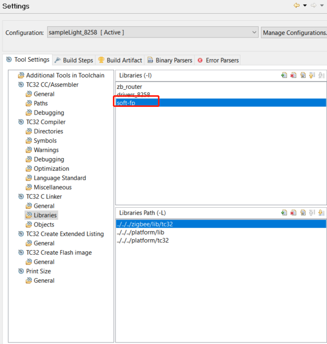

在GW的工程配置中添加上浮点库即可
