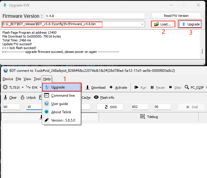

使用BDT工具更新下burning evk固件至最新版本,重新上下电再试下。我们type-C接口的烧录器也都是可以正常使用的
