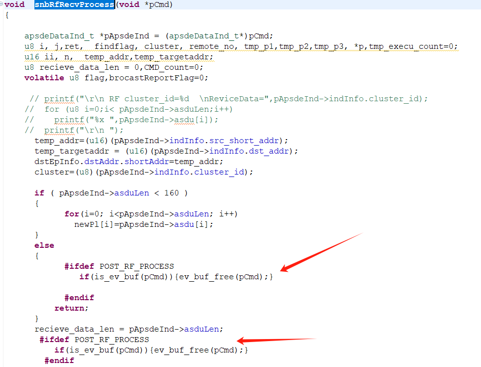

接收广播一段时间后 有的节点
出 SYS_EXCEPTTION_ZB_BUFFER_EXCEPTION_FREE_MULTI 异常,并且收发不了无线数据了,指示灯还是正常工作的,表明MCU没有死机,只是无线收发出了问题,这一般是怎么引起了,ZB_BUFFER的分配与注销都是SDK完成的,不需要我应用层处理的啊。

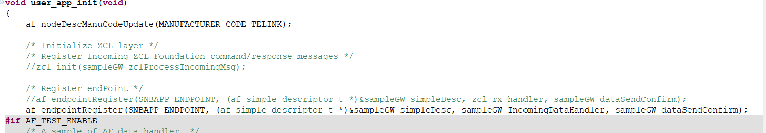

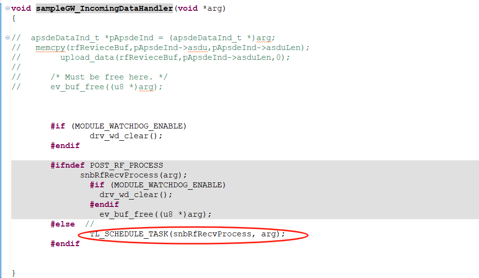

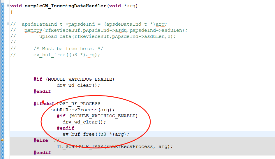

相关无线的注册,接收及buffer释放
修改后,感觉没有问题了
