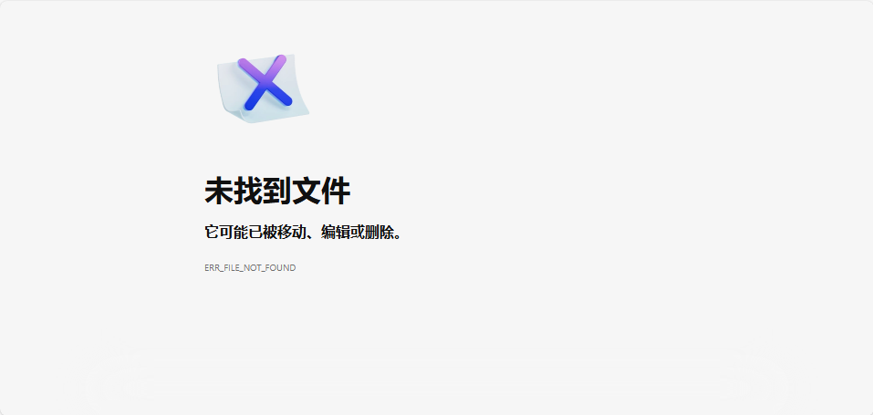

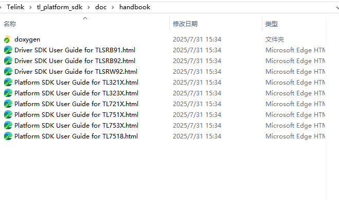

AUDIO_DEMO中通过dma完成tx_buff的发送后能否存在产生类似于中断和中断回调的功能,中断资源在哪里查询?其次以下文件夹中的内容查询不了了最新的查询地址在哪?
