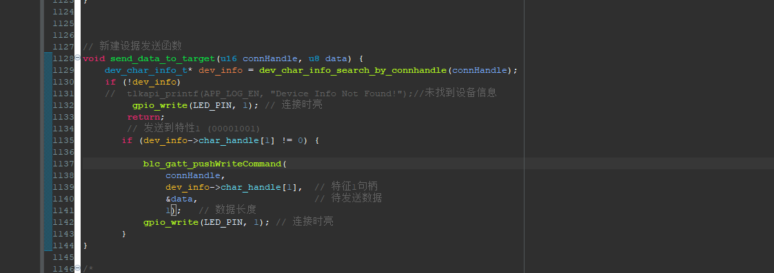

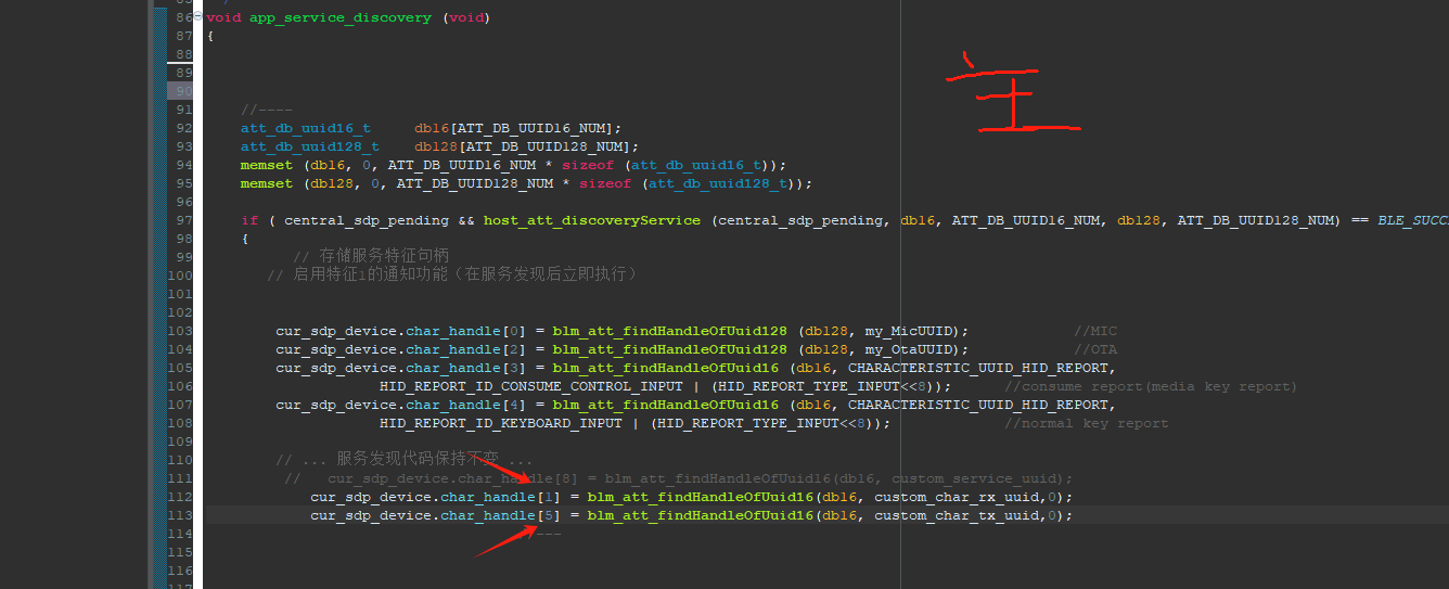

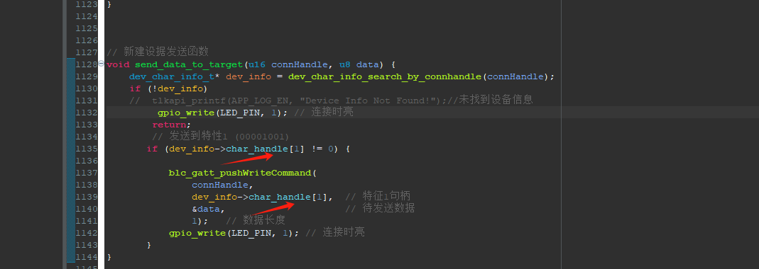

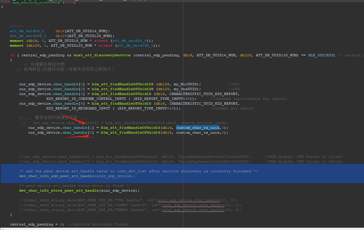

1753430012612.png 1753430053155.png 1753430099539.png 各位大神我的主机发送函数放在了循环里 但是发送数据时总是因为没有搜索到对应服务所以总是发送失败,能指点指点为什么会出现这个问题吗 时存储没有接收到吗?从机接收没问题 我使用手机验证过

这个时dsp

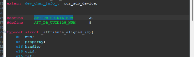

方向 1:对端表可能较大,可能存在空间不足的问题。建议适当调大 ATT_DB_UUID16_NUM 的值。
方向 2:请将 att_db_uuid16_t 的数据全部打印出来,具体可参照以下结构体:
