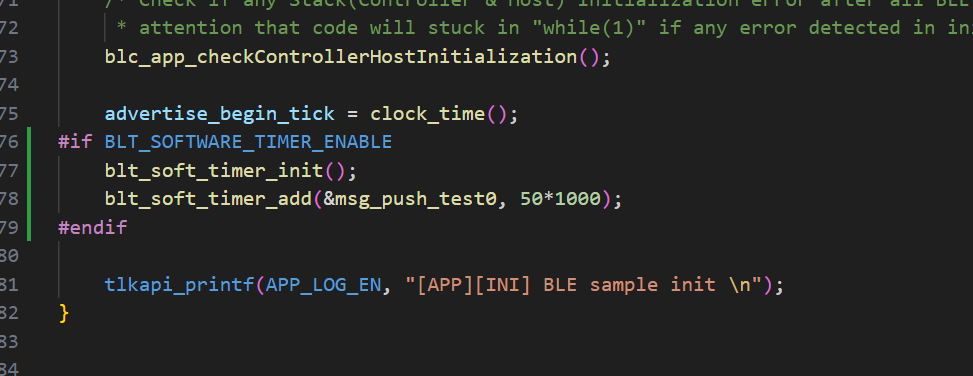

1. 代码中设置的连接间隔为(40*1.25 = 50ms):

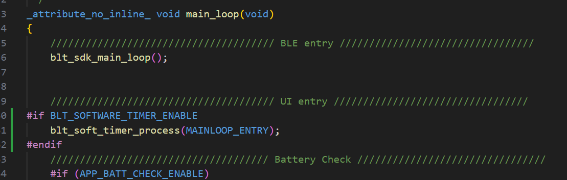

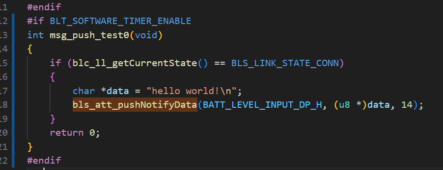

2. 定时器任务:每50m push一次"hello world\n", 共14字节的数据

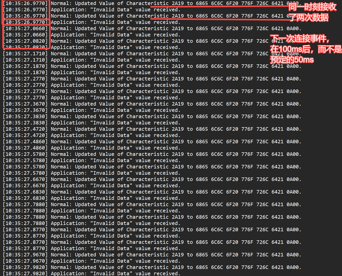

3. 实际效果:

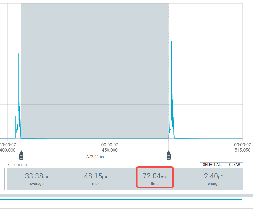

4. 去掉定时任务后,连接间隔变为了72ms左右:
问题1:预期的连接间隔为50ms,变为了70~100ms
问题2:两次数据发送的间隔有点长,0~10ms

如果你使用的是peripheral device,你可以使用bls_l2cap_requestConnParamUpdate去请求更新连接参数。连接参数最终是否可以生效,取决与central device。具体可以参考handbook中的更新连接参数章节介绍
 楼主| 发表于 2025-7-25 19:39:36 | 显示全部楼层 来自 中国
ok,问题已解决
