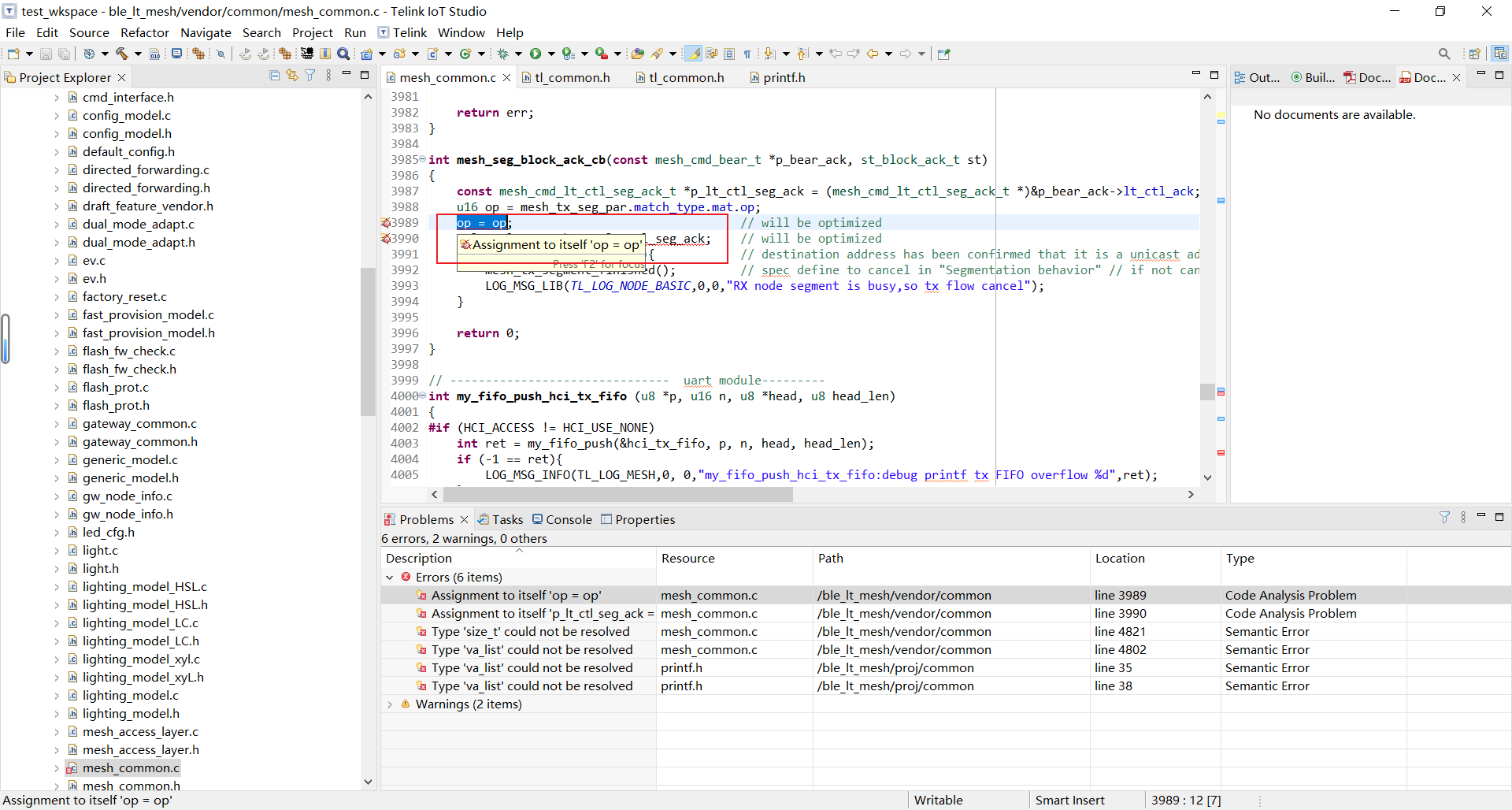

我在编译Ble Mesh SDK里的示例工程的时候遇到了如下问题:
这里提示size_t和va_list没有被定义,最后我找到了这里:

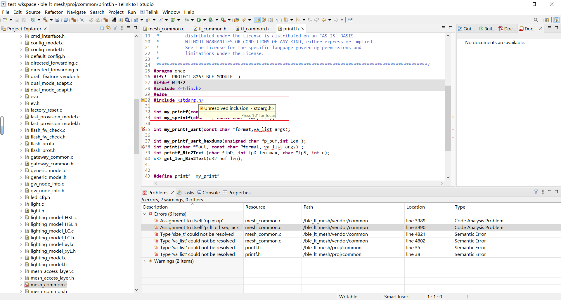

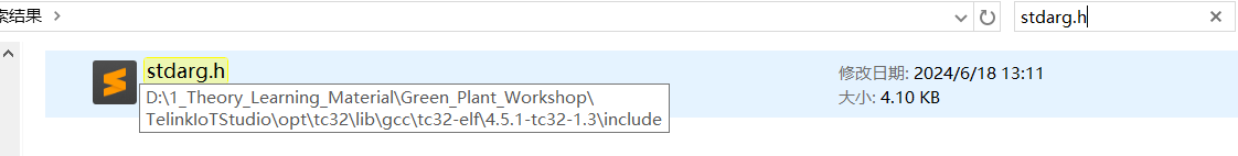

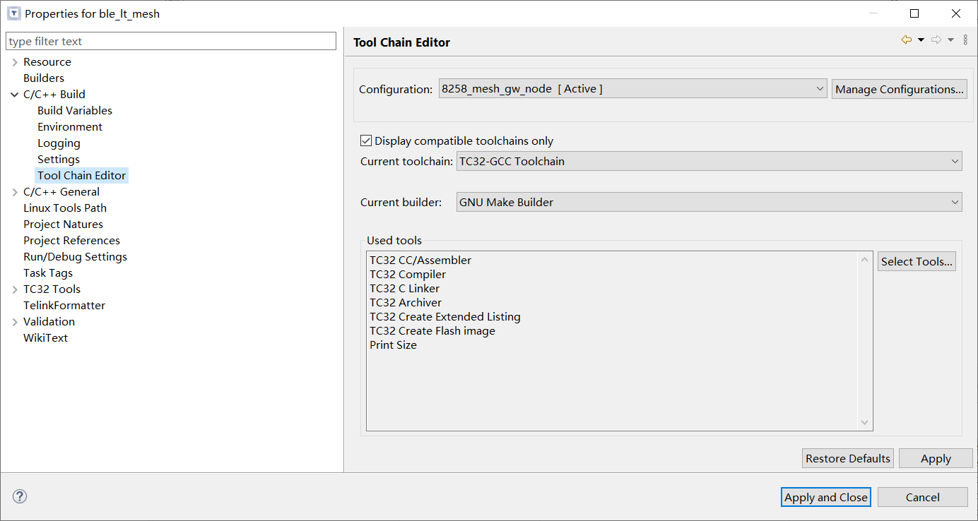

提示说找不到stdarg.h文件,但是我确认了toolchain路径,并且在/opt/tc32目录下搜索stdarg.h文件是存在的。

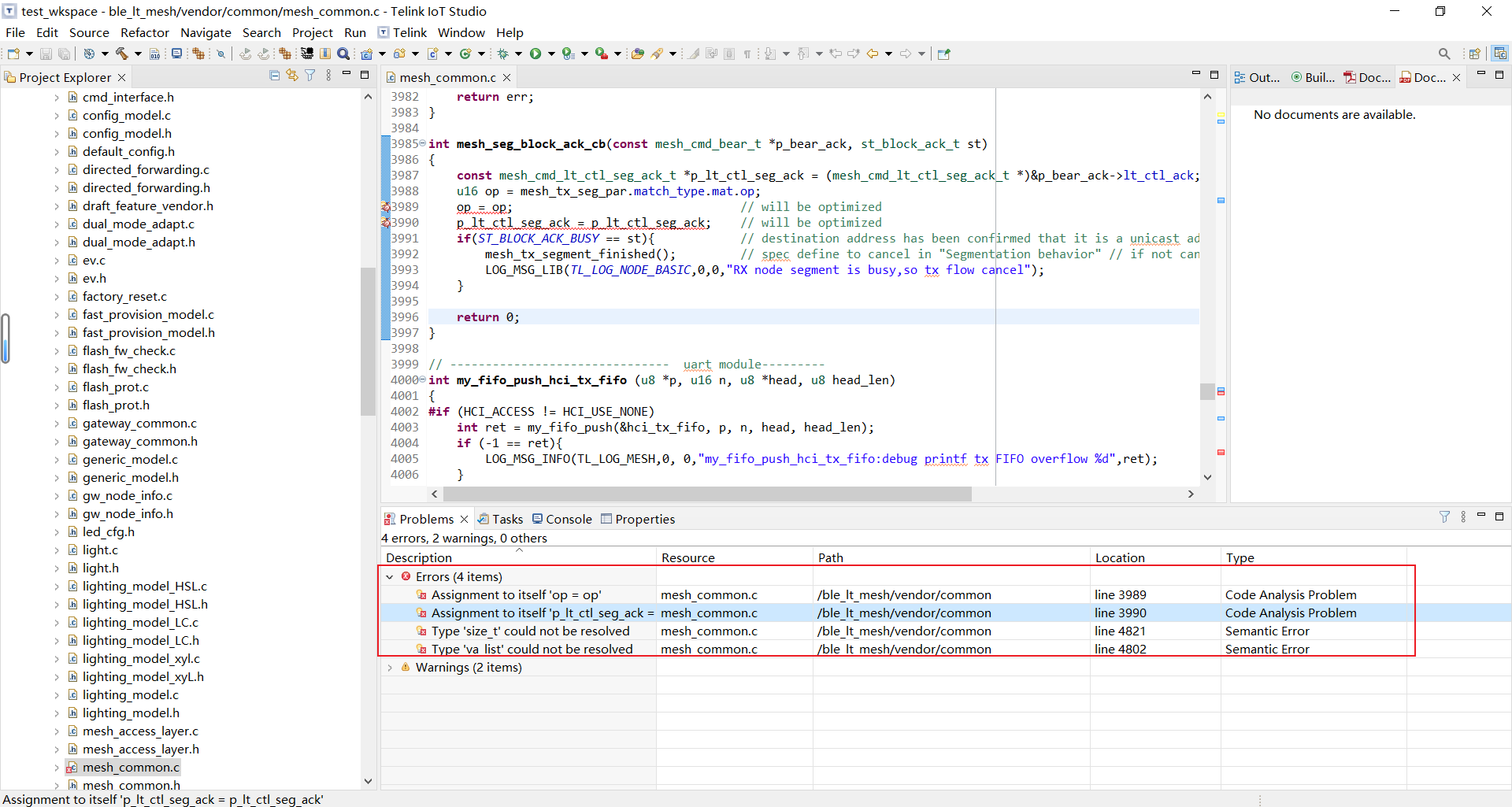

还有这些错误:
出现这个的原因是为什么?我使用的是mesh的SDK压缩包,没有做过改动。
目前编译工程8258_mesh_gw_node是可以正常编译的,但是这个报错会影响后续的开发吧?
并且点击的文件越多,error里就越多。我试过重新index,clean工程也没有效果。Toolchain看起来也没问题。

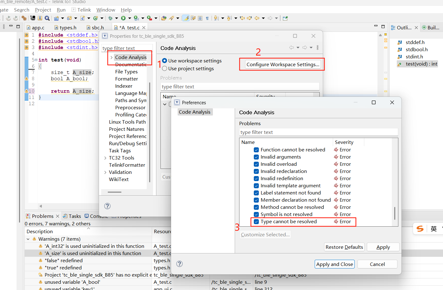

CDT 没有获取 tc32 工具链的预设值,导致获取获取不到对应的宏/类型定义, IDE 认为使用它修饰的变量也就没有被定义的。 可以先把IDE的代码分析功能对应报错的√关闭,没有风险,IDE 能检测出的错误编译时一定也能检测出,并且给出更详细的说明。Project==>properties,自己给自己赋值的报错可以把对应行注释掉,并在变量定义的地方前加前缀__UNUSED修饰。。也可以用先用旧的ide,旧的ide是没有代码分析功能的
