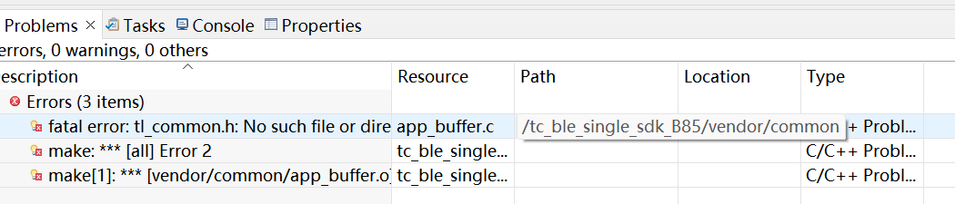

发表于 2025-7-18 12:38:30 | 显示全部楼层 |阅读模式 来自 广东东莞
SDK及版本: tc_ble_single_sdk-V3.4.2.6
12:34:14 **** Build of configuration 825x_ble_remote for project tc_ble_single_sdk_B85 ****
make all
Building file: ../../../tc_ble_single_sdk/vendor/common/app_buffer.c
Invoking: TC32 Compiler
tc32-elf-gcc -ffunction-sections -fdata-sections -I"F:\eclipse-workspace\tc_ble_single_sdk_B85" -I"F:\eclipse-workspace\tc_ble_single_sdk_B85/../../.." -I"F:\tc_ble_single_sdk\vendor\common" -I"F:\tc_ble_single_sdk\common" -I"F:\tc_ble_single_sdk\drivers\B85" -D__PROJECT_8258_BLE_REMOTE__=1 -DCHIP_TYPE=CHIP_TYPE_825x -Wall -O2 -fpack-struct -fshort-enums -finline-small-functions -std=gnu99 -fshort-wchar -fms-extensions -c -o "vendor/common/app_buffer.o" "../../../tc_ble_single_sdk/vendor/common/app_buffer.c"
../../../tc_ble_single_sdk/vendor/common/app_buffer.c:24:23: fatal error: tl_common.h: No such file or directory
compilation terminated.
make[1]: *** [vendor/common/app_buffer.o] Error 1
make: *** [all] Error 2
"make all" terminated with exit code 2. Build might be incomplete.
12:34:22 Build Failed. 3 errors, 0 warnings. (took 8s.59ms)
SDK在根目录,并且路径没有中文,提示tl_common.h: No such file or directory找不到,请问大概是什么原因啊

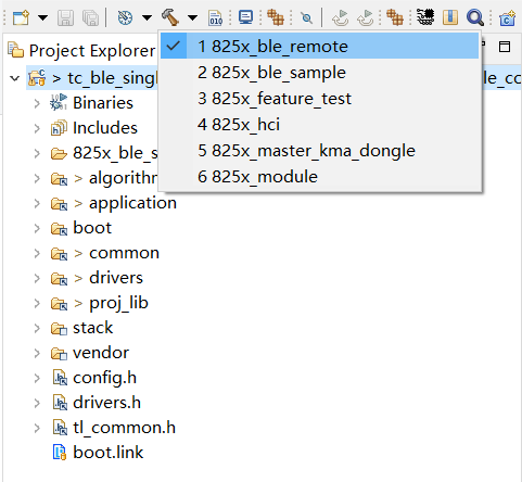

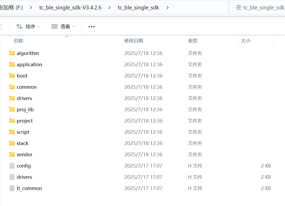

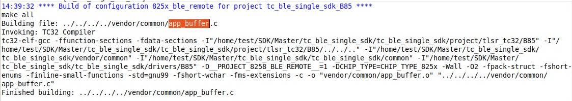

这个错误的意思是app_buffer.c包含了tl_common.h,但在所有的include path中没有找到。
从你给出的error上来说,tc32-elf-gcc中索引的include path有问题,比如"F:\eclipse-workspace\tc_ble_single_sdk_B85/../../.."就是个明显的错误,这里不应该索引的workspace路径。正常应该如下图:

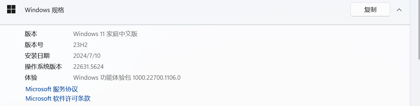

麻烦给下IDE版本和电脑系统的类型。
149
149
 楼主| 发表于 2025-7-18 15:01:04 | 显示全部楼层 来自 广东东莞
这是IDE版本
这是电脑系统版本

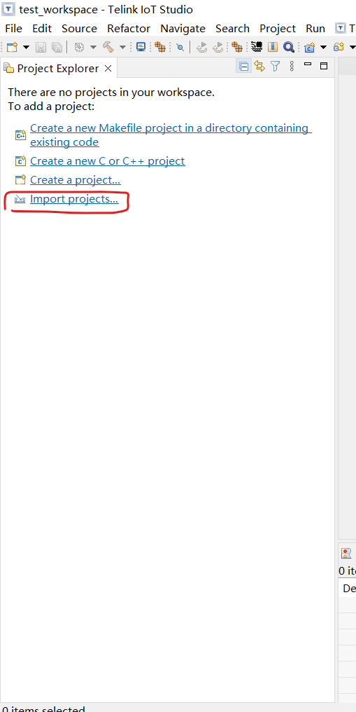

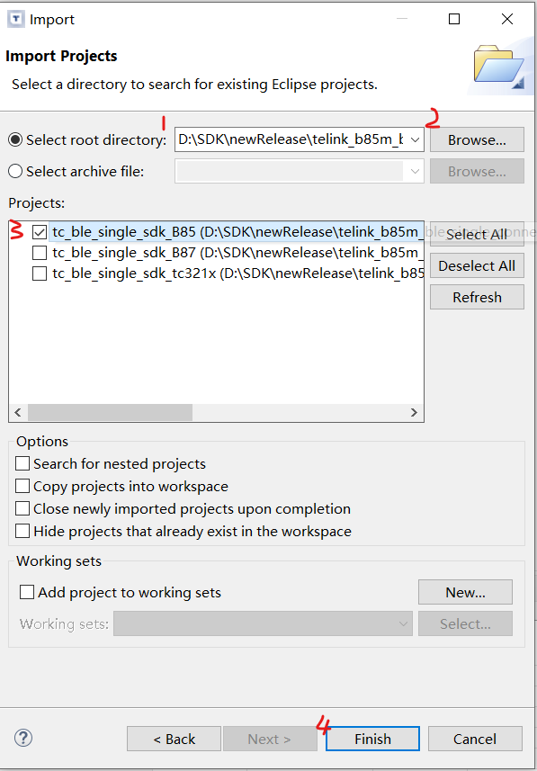

发表于 2025-7-18 17:10:53 | 显示全部楼层 来自 上海

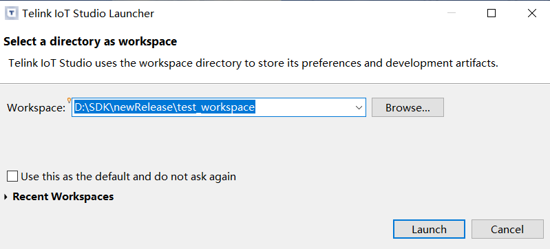

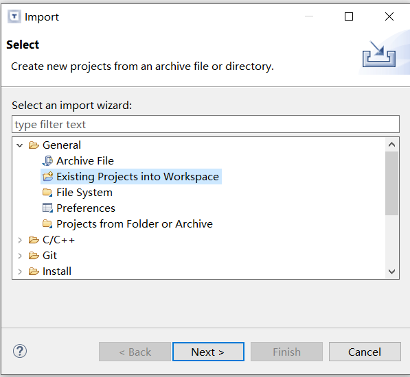

我这边测试没有问题。麻烦按以下步骤尝试:
1. 填入建立的workspace(建议使用新建的workspace尝试,以排除workspace的问题)
2. 导入project
3. 选中已存在的project
4.填入SDK路径,按图中所示导入SDK
5.编译Demo
