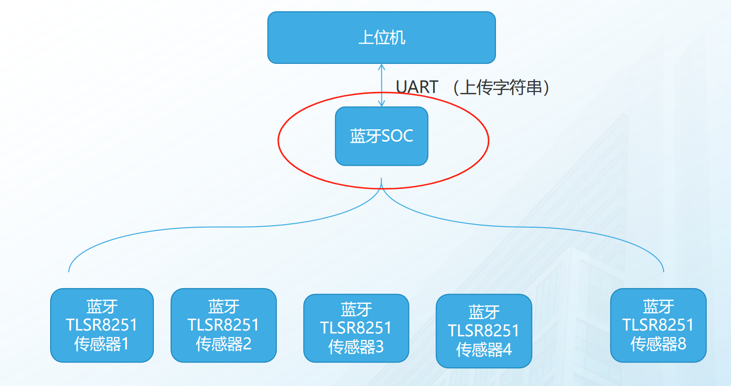

Bluetooth® LE Multi Connection里面,有host模式可以连接多个蓝牙device,这个host当作hub把蓝牙device的按键消息汇总再上传给上位机(比如笔记本),有这种类似的实现吗?或者通过mesh方式能不能实现?
发表于 2025-8-1 20:24:30 | 显示全部楼层 来自 北京
我们的场景也是类似的。 image.png 中间这个节点我应该参考那个代码开发呢?

发表于 2025-8-5 11:39:25 | 显示全部楼层 来自 上海
如果你想实现多个节点的连接,用tc_ble_single_sdk是实现不了的,需要使用tc_ble_sdk

TL_SW 发表于 2025-8-5 11:39
如果你想实现多个节点的连接,用tc_ble_single_sdk是实现不了的,需要使用tc_ble_sdk ...
acl_c1p1_demo、acl_central_demo、acl_connection_demo、acl_peripheral_demo、ble_controller,那个demo更合适实现上图的host模式的功能需求?这5个demo中如果作为host模式时可不可以通过UART/USB再和运行Linux的上位机通讯?如果是可以USB通讯的话有没有提供上位机USB驱动代码?

发表于 2025-8-8 15:06:57 | 显示全部楼层 来自 上海
we_4729126856 发表于 2025-8-5 12:03
acl_c1p1_demo、acl_central_demo、acl_connection_demo、acl_peripheral_demo、ble_controller,那个dem ...
解释一下这几个demo的区别:
ble_controller是controller工程,支持8个连接(C4P4),可以通过UART连接(暂不支持USB)到带有BLE host的设备。
下面4个demo是ble host+controller全栈,和上位机做用户数据交互即可。
acl_c1p1_demo支持2个连接(C1P1)
acl_central_demo支持4个连接(C4P0)
acl_connection_demo支持8个连接(C4P4)
acl_peripheral_demo支持4个连接(C0P4)
可以根据需求灵活选择。
