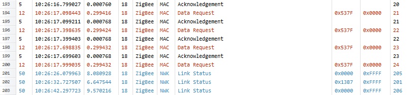

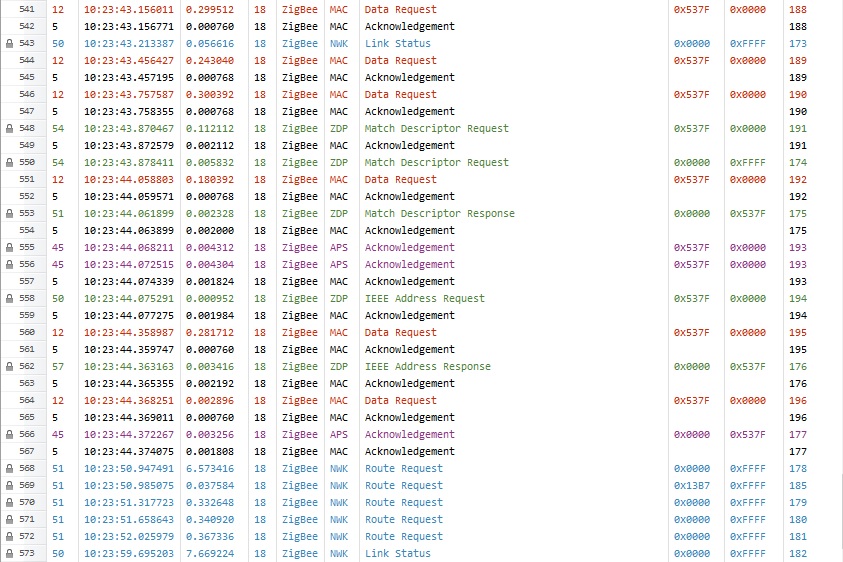

补充SUSPEND休眠模式下,Data Request发生异常时的抓包截图。
Data Request发生异常例一:
Abnormal_Data_Request_1
Data Request发生异常例二:
Abnormal_Data_Request_2

 楼主| 发表于 2025-7-7 11:29:11 | 显示全部楼层 来自 广东中山
目前我已经通过https://forum.telink-semi.cn/forum.php?mod=viewthread&tid=723中@TL_YB提到的方法,设定内部上拉或下拉,来缓解休眠模式保持LED输出的问题。
测试后发现GPIO输出驱动能力不足,Network Steering时仍会出现LED灯灭的情况。
希望Telink官方能回复一下关于8258使用SUSPEND模式的问题呢。
