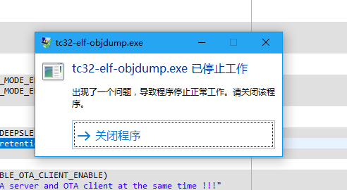

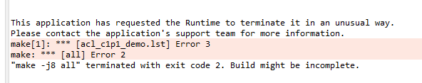

4,BLE_APP_PM_ENABLE,以及宏PM_DEEPSLEEP_RETENTION_ENABLE,同时置位,编译器出现异常弹窗,编译无法通过,异常弹窗如下:

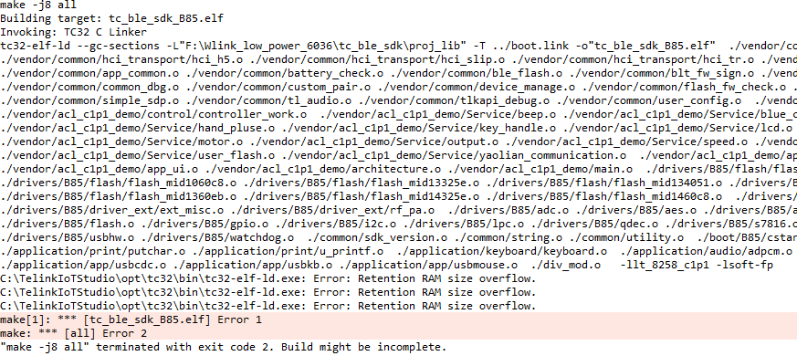

5,根据4出现的问题,sdk文件原始版本并无问题,于是重新移植个人用户代码至全新sdk,m1s1demo中,编译结果是
2.png ram溢出,这个我查过list,不存在溢出可能啊,并且原先程序是编译正常的。

AN: 该问题 是因为新加入的代码里面有占用retention ram,造成该RAM 不足,可以检查一下app_buffer.h,减少部分功能内存或者裁剪部分功能(app_config.h)
