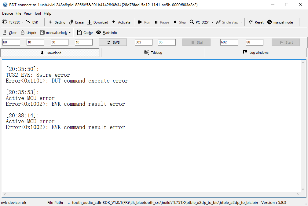

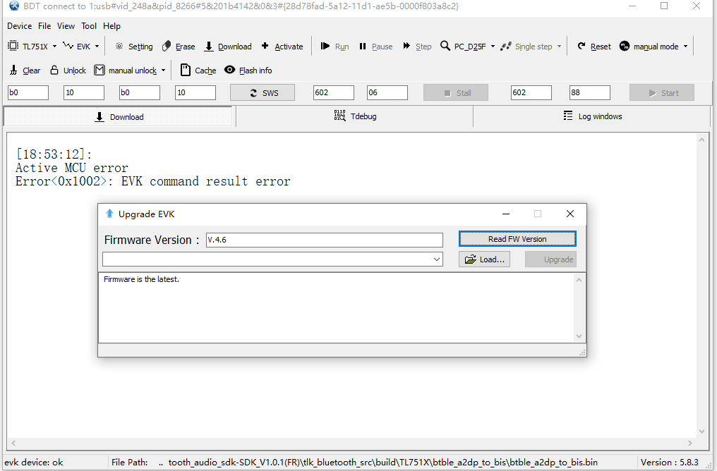

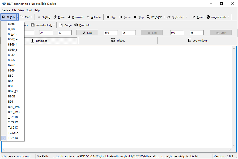

TH7519H开发板active失败,固件已经升级到最高版本

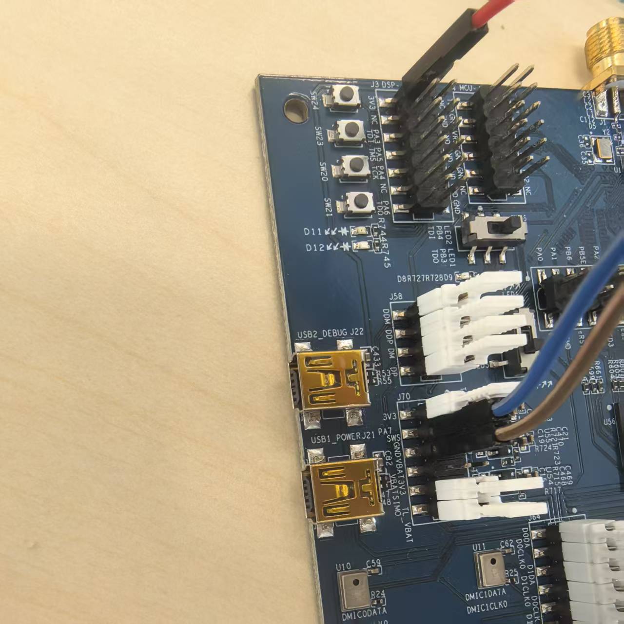

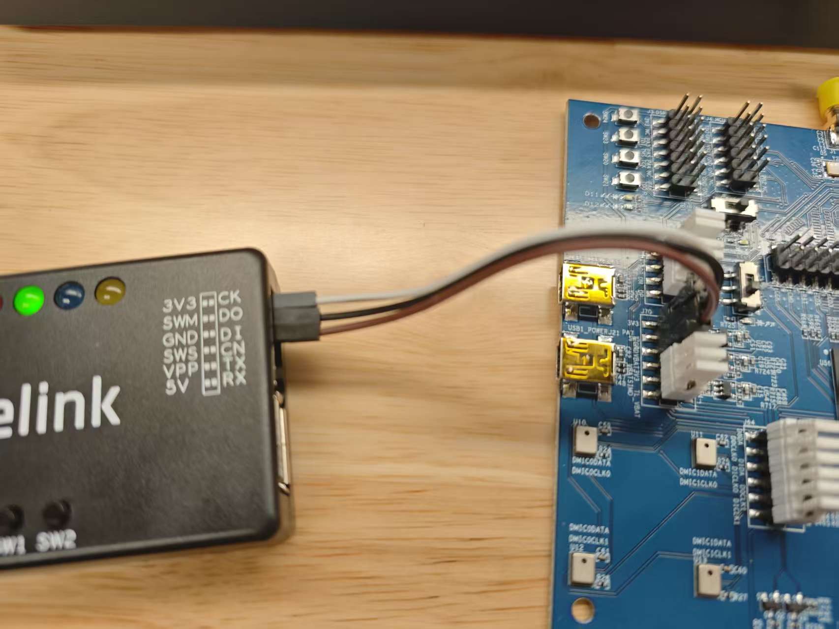

发表于 2025-6-18 10:15:24 | 显示全部楼层 来自 上海
尝试将3V3的线接到板子上的3V3端口,如图

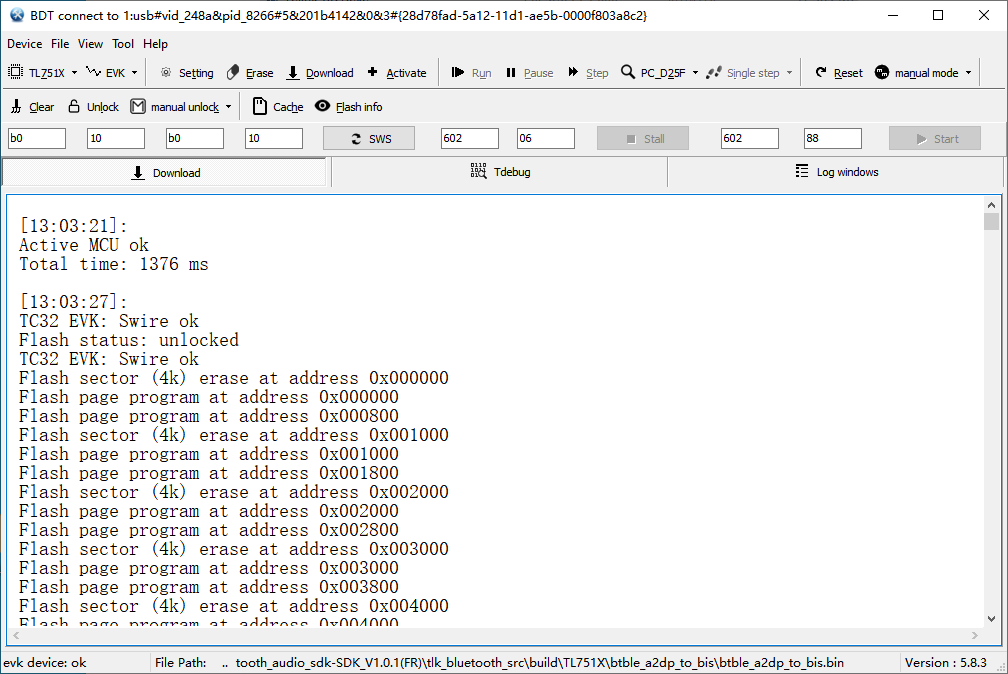

 楼主| 发表于 2025-6-18 13:05:28 | 显示全部楼层 来自 重庆涪陵区
已成功,感谢
