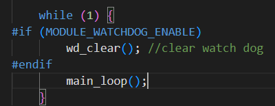

在开发过程中发现当调用 void blc_ll_initScanning_module(u8 *public_adr); 函数初始化Scanning模块后看门狗就不起作用了,喂狗超时后程序依然正常在跑,没有发生看门狗复位,请问是什么原因?

麻烦确认下mainloop是否在正在运行?如果mainloop正常在跑的话,看门狗不生效是正常现象。底层为了防止处理数据时,看门狗出现超时,在loop函数中处理数据时,会喂狗的。

main_loop是正常运行的,您的意思是即使我把 wd_clear(); 注释掉,底层也会自动喂狗,所以不会出现看门狗超时复位?

底层做一些时间较长的操作时,是会主动喂狗的
