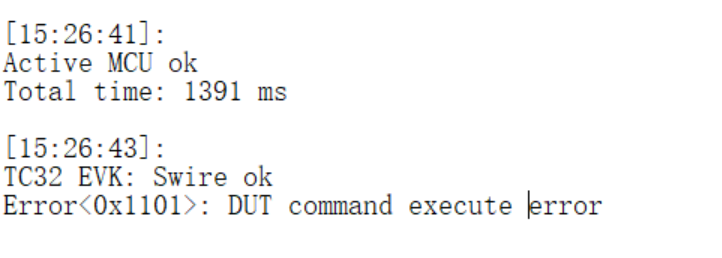

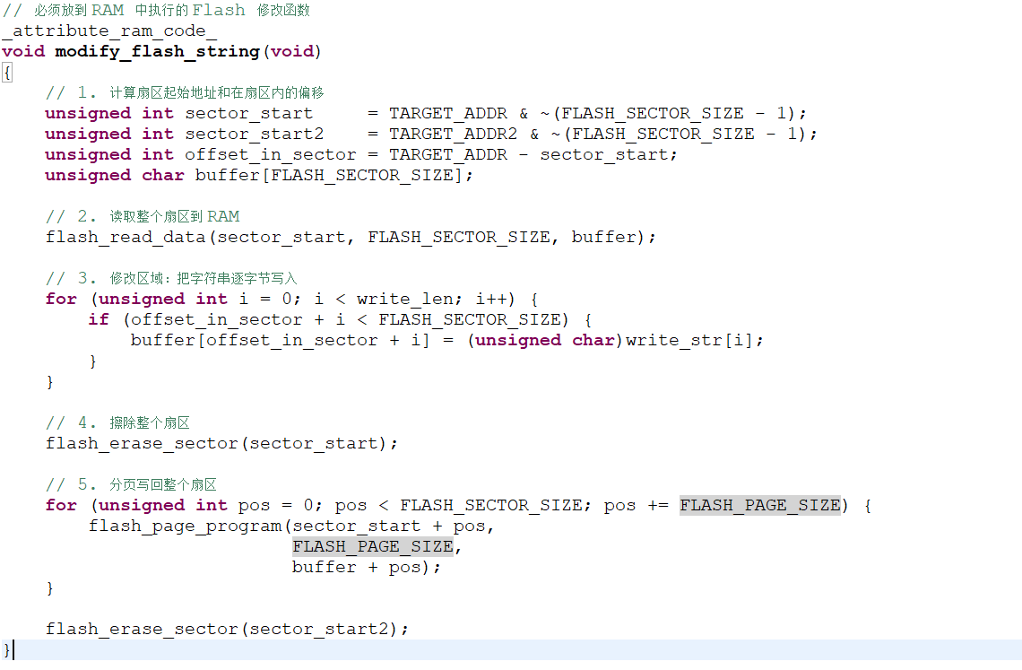

写了一个尝试多地址启动机制的固件 然后烧录这个固件给tlsr8258开发板后 开发板虽然能跟bdt连接上mcu 但是无法进行download和erase操作了

1、下载最新的BDT调试工具看能否解决您的问题(当前版本修复了一些问题)。
2、如果还有问题,是否能提供bin和list 文件?这样有助于定位问题。

问题已经解决了 将开发板断电后 就可以进行烧录了
