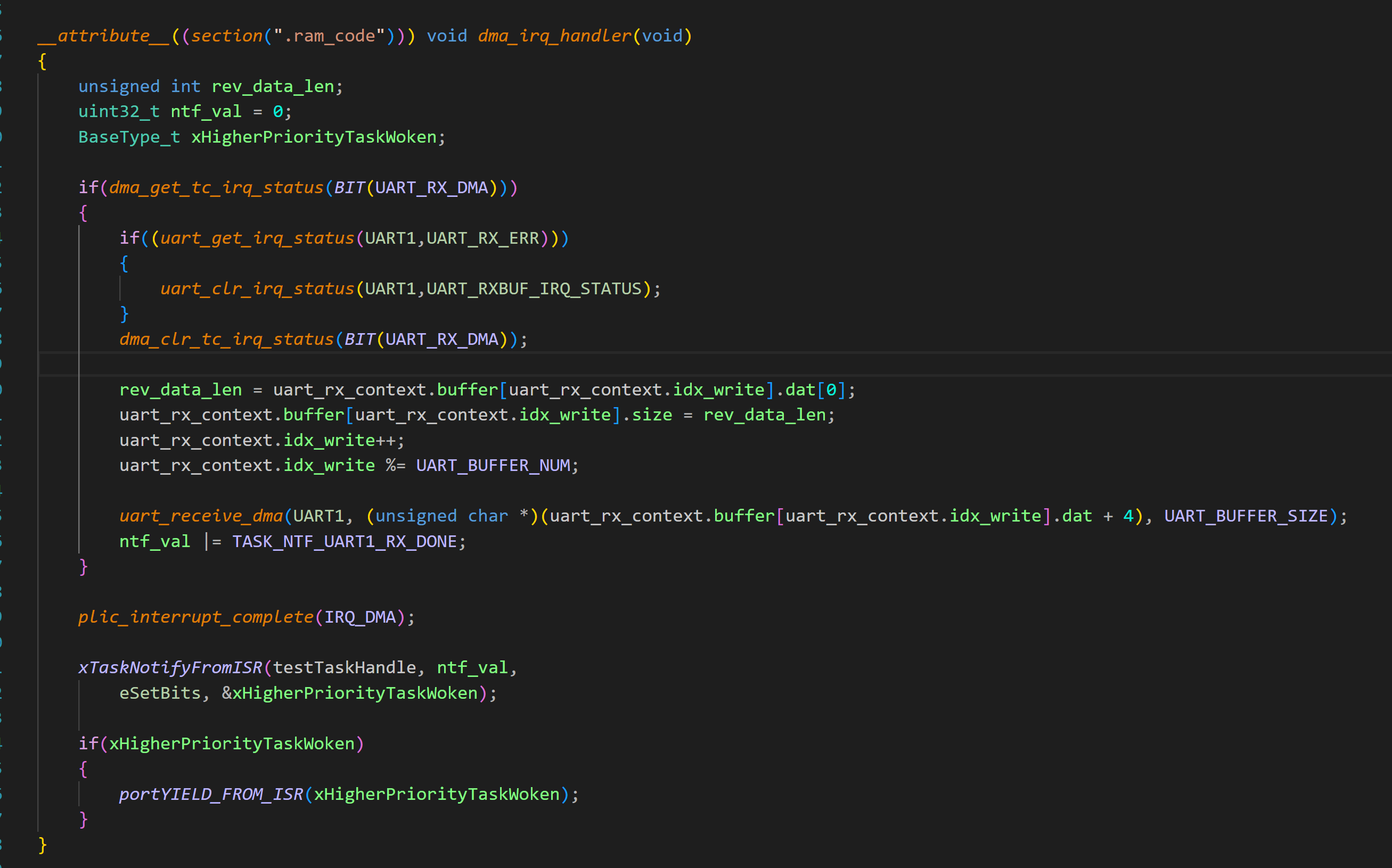

下午好!我在使用uart的dma收发功能时发现:sdk中没有提供如何获取接收数据长度的参考例程,而我的软件中需要知道当uart rxdone发生后接收到的数据长度信息,请问应该如何操作呢。

感谢,问题已经解决了,原来uart rxdone发生后缓存rec_buff的前4个字节值就是我要的数据长度(32位小端格式)
