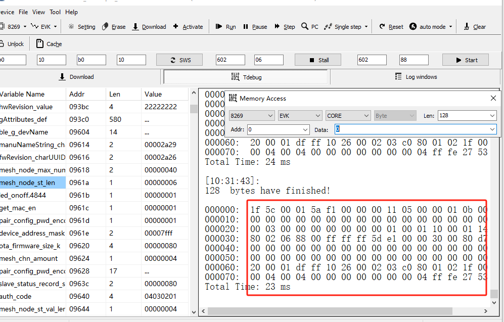

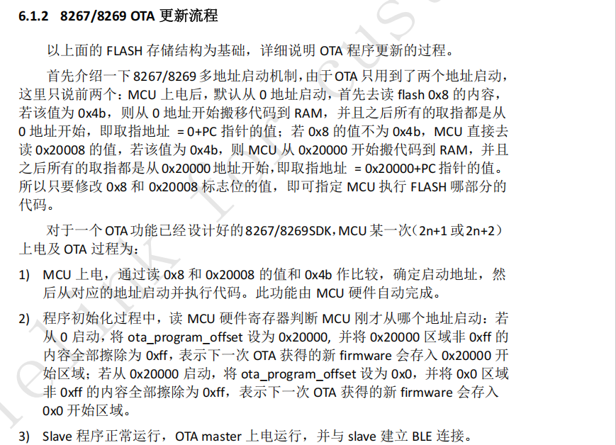

在文件AN_17092701-C1中的第187也中提到, image.png 固件的BYTE(8)是0x4B,来判断从哪个分区启动,8269/8267是采用512K的固件,所以启动地址,可以有三个分区0,20000,40000. 通过BDT工具读取到FLASH中的地址,查看到 image.png 第8为的值并不是0x4B, 用8258芯片操作,确实能读取到正确的值。请问这个8267/8269的OTA流程是否不一致,该如何查找正确的OTA流程?

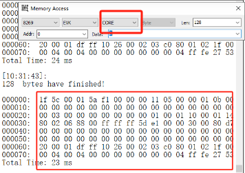

已经解决,需要读取的是FLASH,而不是core image.png ,并且,升级固件的地址默认是0  和0X40000  , 其中20000区域,是预留给用户用来全网升级下载固件用,需要注意的是擦除FLASH的时候,调整擦除空间大小,默认是128K的,最好是调整为120K的大小,怕影响到固件运行。
