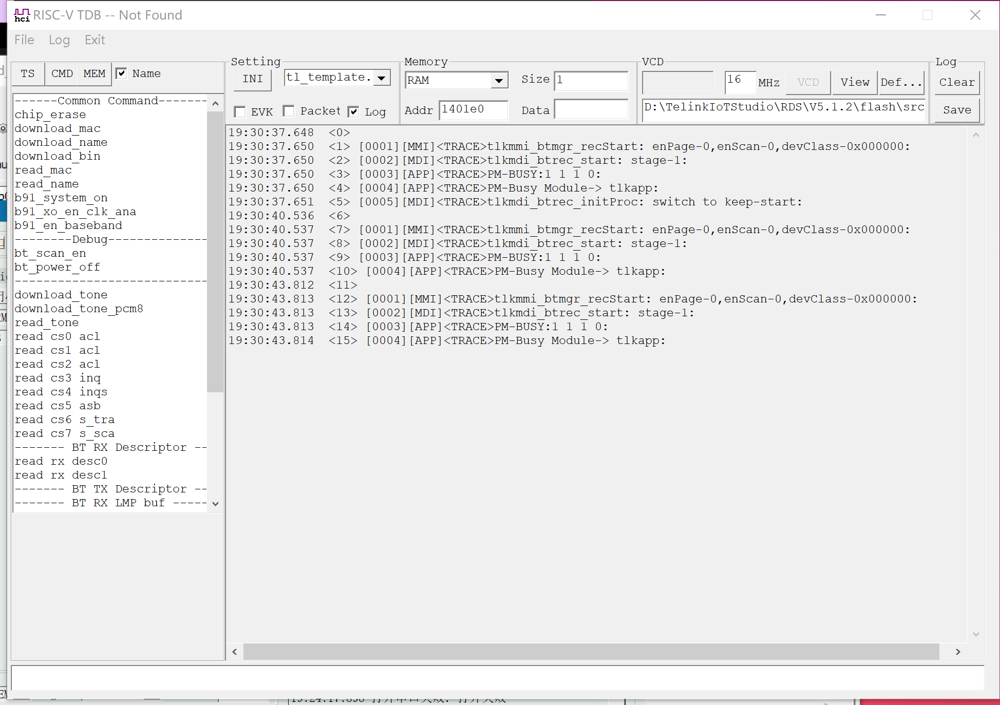

调试B92 遇到些问题,希望大佬协助下
1,开启WRITE_SCAN,B92就重启
CMD => (4)1a 0c 01 03
EVT <= (2)6e 00
EVT <= (6)0e 04 01 1a 0c 00
EVT <= (4)66 02 01 01
这条回了之后一会就重启,不发WRITE_SCAN,不会重启,在B91使用正常。

默认B92的sdk,设置24M,运行无限重启,不知道是不是硬件问题,板子坏的?
48M/96M USB无法使用,看不到log

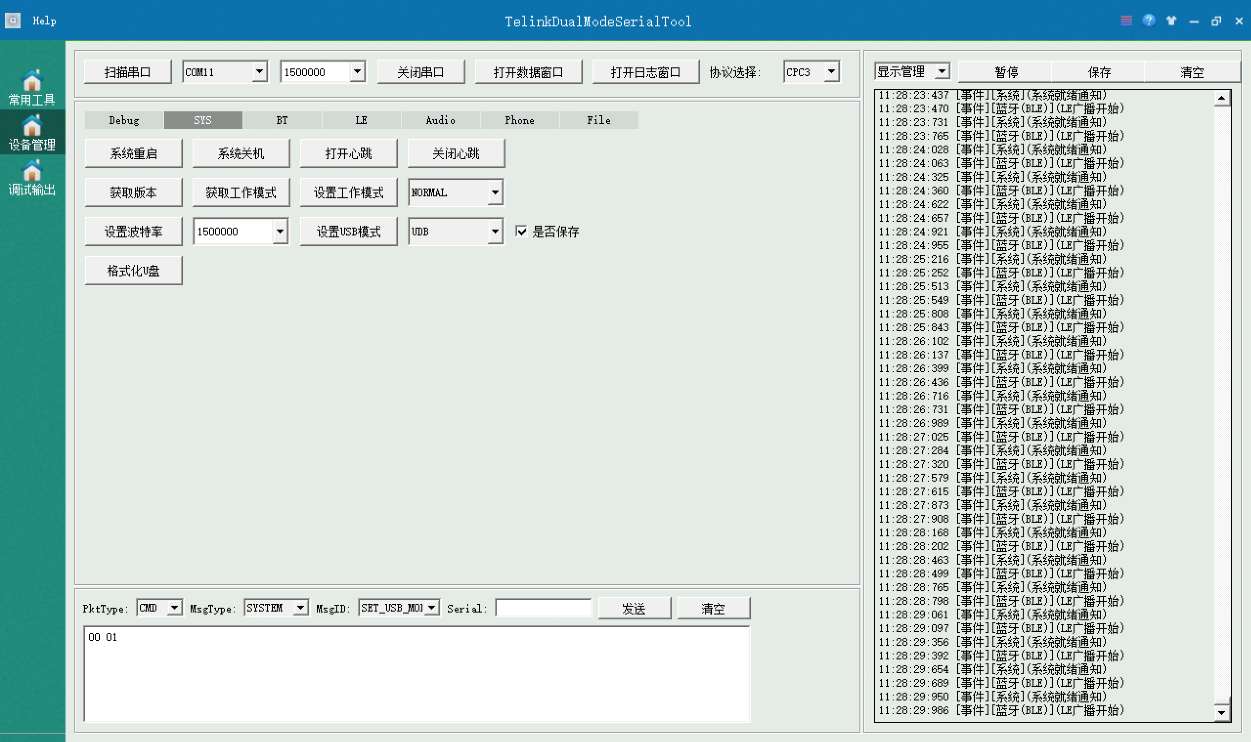

已经测试过并且跟你说了,默认的B92就能用usb ,不需要修改什么东西,如果要修改,可以改成我发出来的配置或者用上位机选择。把pm和fs 关掉可以更好测试、

并且这里并不是重启,这是进的pm,

关闭PM,还是一样无限重启呀。要不你提供一个固件我验证下是不是硬件问题,sdk啥都没改。硬件收到啥也没动

电源是不是稳定的?试试我的固件吧,并且我已经把配置发出来了,你可以拿我的配置改改哈,默认sdk 是有pm的,
