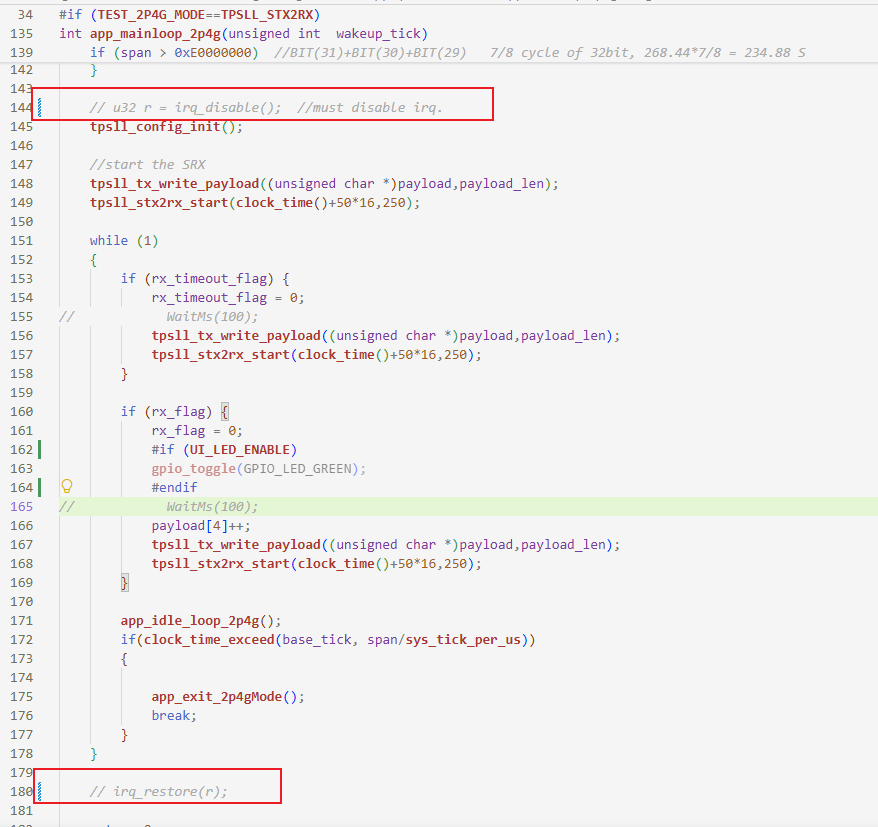

将2.4G业务中锁中断防重入的接口删除,后续如果需要添加防重入操作,最好只对有必要的流程进行添加。

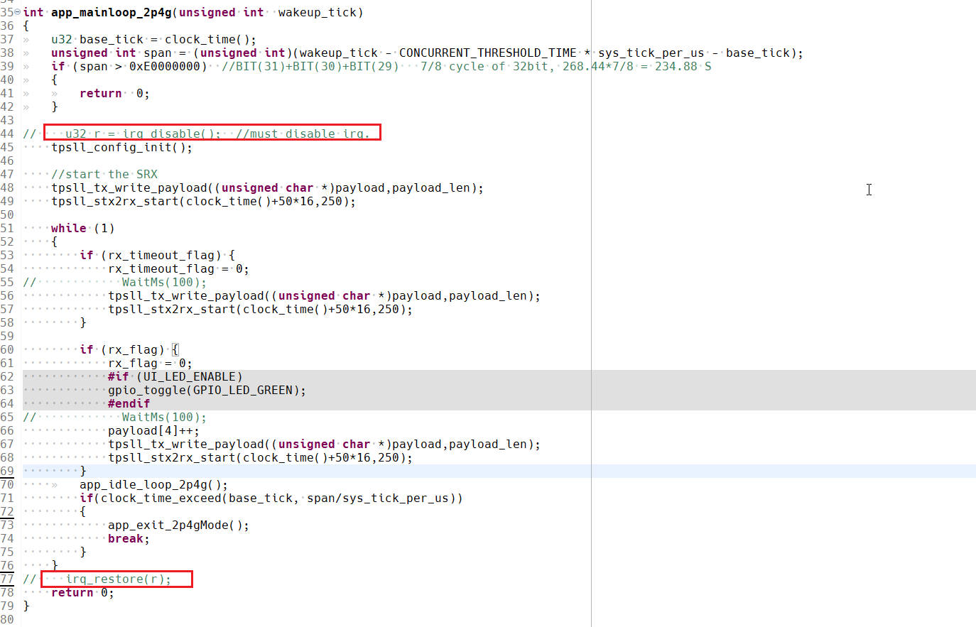

 楼主| 发表于 2026-6-1 11:57:37 | 显示全部楼层 来自 广东广州
TL_YLJ 发表于 2026-6-1 10:58
将2.4G业务中锁中断防重入的接口删除,后续如果需要添加防重入操作,最好只对有必要的流程进行添加。 ...

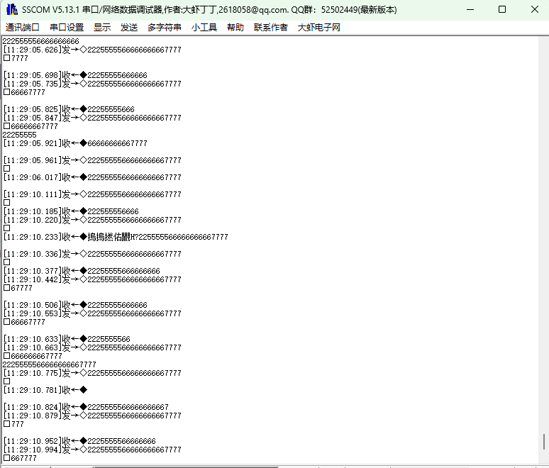

我注释掉这两行代码以后,此时CONCURRENT_THRESHOLD_TIME是默认值500,然后测试串口模拟,还是会乱码。
相关日志如下:

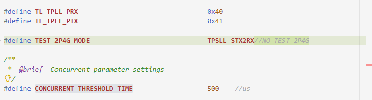

CONCURRENT_THRESHOLD_TIME改为50

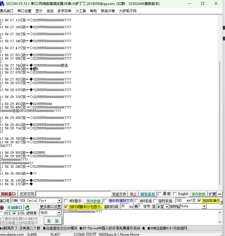

 楼主| 发表于 2026-6-1 16:23:17 | 显示全部楼层 来自 广东广州
修改成50后,软件串口接收没乱码了。这个方法只是临时规避接收乱码的问题吗?如果你们那边有更好的解决方法以后麻烦同步一下给我,谢谢!

发表于 2026-6-4 20:03:37 | 显示全部楼层 来自 上海
这个是临时解决方法,正式的解决方案还在开发中,验证成功后会在官网上release并告知您
