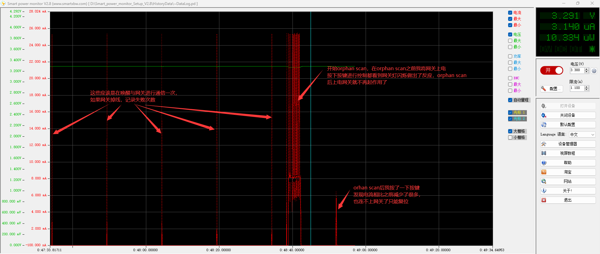

您好,
目前我测试了一下发现了一些现象,在orphan scan后再上电网关就只能复位ZED才连得上网关了。

 楼主| 发表于 2024-10-24 17:47:56 | 显示全部楼层 来自 上海
在Contact Sensor示例中,PARENT LOST后启动了一次回连,回连失败BDB_COMMISSION_STA_REJOIN_FAILURE事件里面没有再次回连,所以就出现了你提到的现象。
1、可以像sampleSwitch一样,在BDB_COMMISSION_STA_REJOIN_FAILURE时启动一个rejoin的定时任务
2、在按键事件中加一个rejoin调用,这样可以按键触发回连
void buttonShortPressed(u8 btNum){
        if(btNum == VK_SW1){
                if(zb_isDeviceJoinedNwk()){
                }else{
                        zb_rejoinReq(zb_apsChannelMaskGet(), g_bdbAttrs.scanDuration);
        }else if(btNum == VK_SW2){
