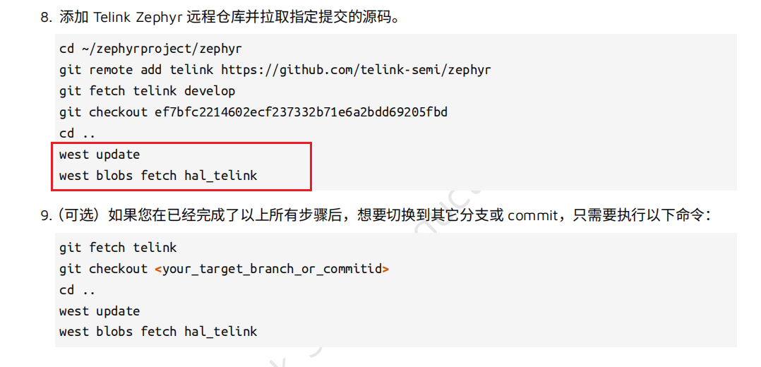

发表于 2024-12-11 19:02:11 | 显示全部楼层 来自 上海
你好,可以参照文档,做一下红框里面的两步,再进行尝试。
如果还存在问题,请参照Telink Matter Developer’s Guide确认下环境搭建步骤是否完整。
21
35
279
279
 楼主| 发表于 2024-12-12 13:54:51 | 显示全部楼层 来自 广东深圳
好的,谢谢你,我已经完成编译了,功耗在130ua左右,这是不是supsend模式,如果是depp sleep功耗应该很低吧
