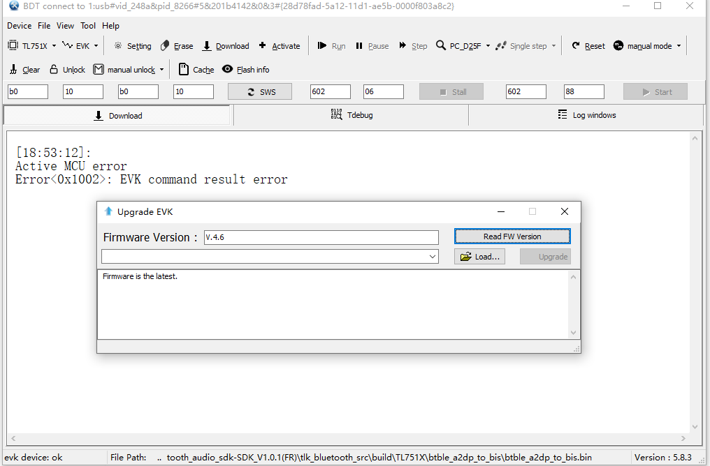

发表于 2025-6-4 14:52:48 | 显示全部楼层 来自 重庆
TL_SP 发表于 2025-5-8 09:21
截图芯片选择的是8266,8278套件需选择B87, 工具切换芯片型号后在进行Activate和Download操作。 ...
请问BDT现在支持TL7519H吗,烧录选项只看到有7518和751X
81
81

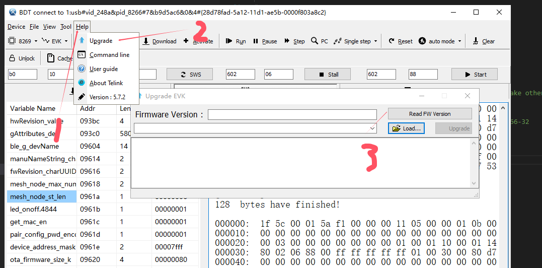

 楼主| 发表于 2025-6-7 10:25:30 | 显示全部楼层 来自 广东江门
你的BDT工具有升级到最新版本吗, image.png 按照这个操作读取BDT的版本。需要将BDT升级都最新。
64
64
发表于 2025-6-9 18:55:02 | 显示全部楼层 来自 重庆
wx_5259911707 发表于 2025-6-7 10:25
你的BDT工具有升级到最新版本吗,按照这个操作读取BDT的版本。需要将BDT升级都最新。 ...
已经是最新了
81
81
