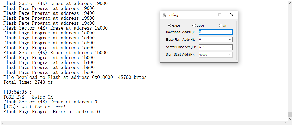

哈哈哈,没事,我是做ota,主备分区相互升级,假设开始烧录0x10000位置并启动,然后ota升级到0x0位置,导致前64k无论如何都无法烧录,后64k可以烧录并启动。

 楼主| 发表于 2025-7-18 13:55:11 | 显示全部楼层 来自 四川

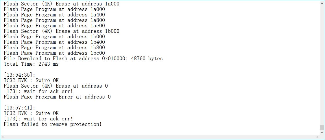

 楼主| 发表于 2025-7-18 13:56:44 | 显示全部楼层 来自 四川
erase是正常的,就是download不行。

 楼主| 发表于 2025-7-18 13:58:18 | 显示全部楼层 来自 四川
admin 发表于 2025-7-17 13:28
点击工具上的unlock按钮试试看
