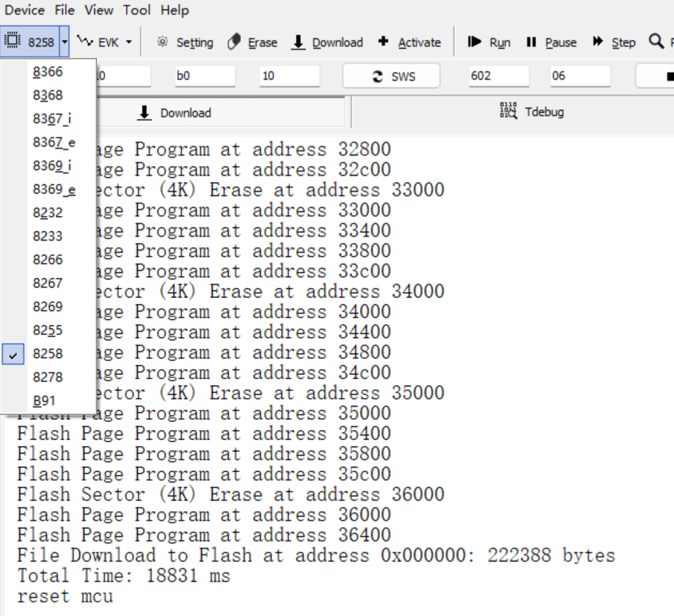

使用BDT\release_v5.4.7  烧录
TLSR8258F512ET32
的芯片,烧录器如下,可以烧录成功。

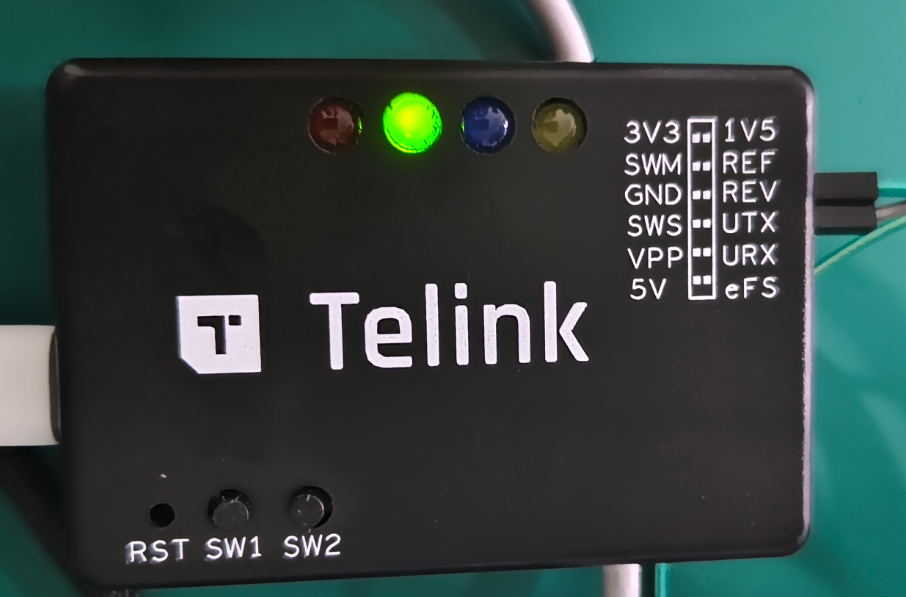

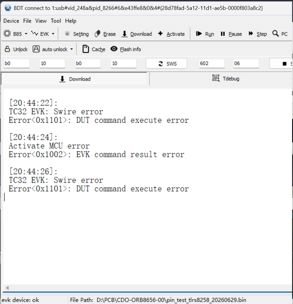

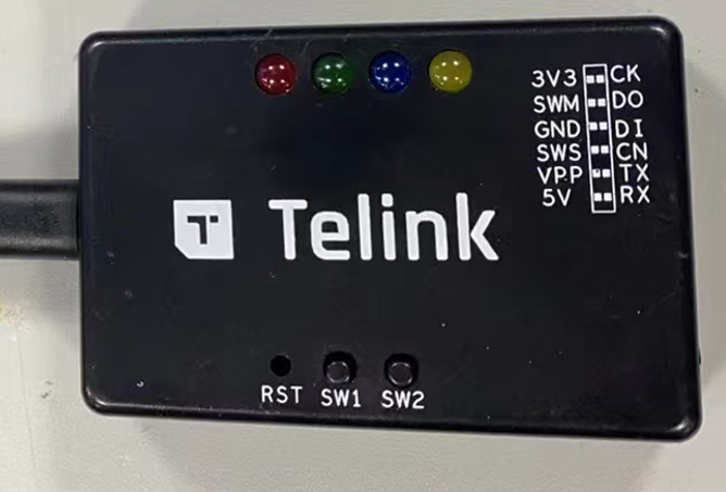

使用BDT\release_v5.9.3  烧录
TLSR8258F512ET32
的芯片,烧录器如下,不能烧录
会是什么原因造成的?

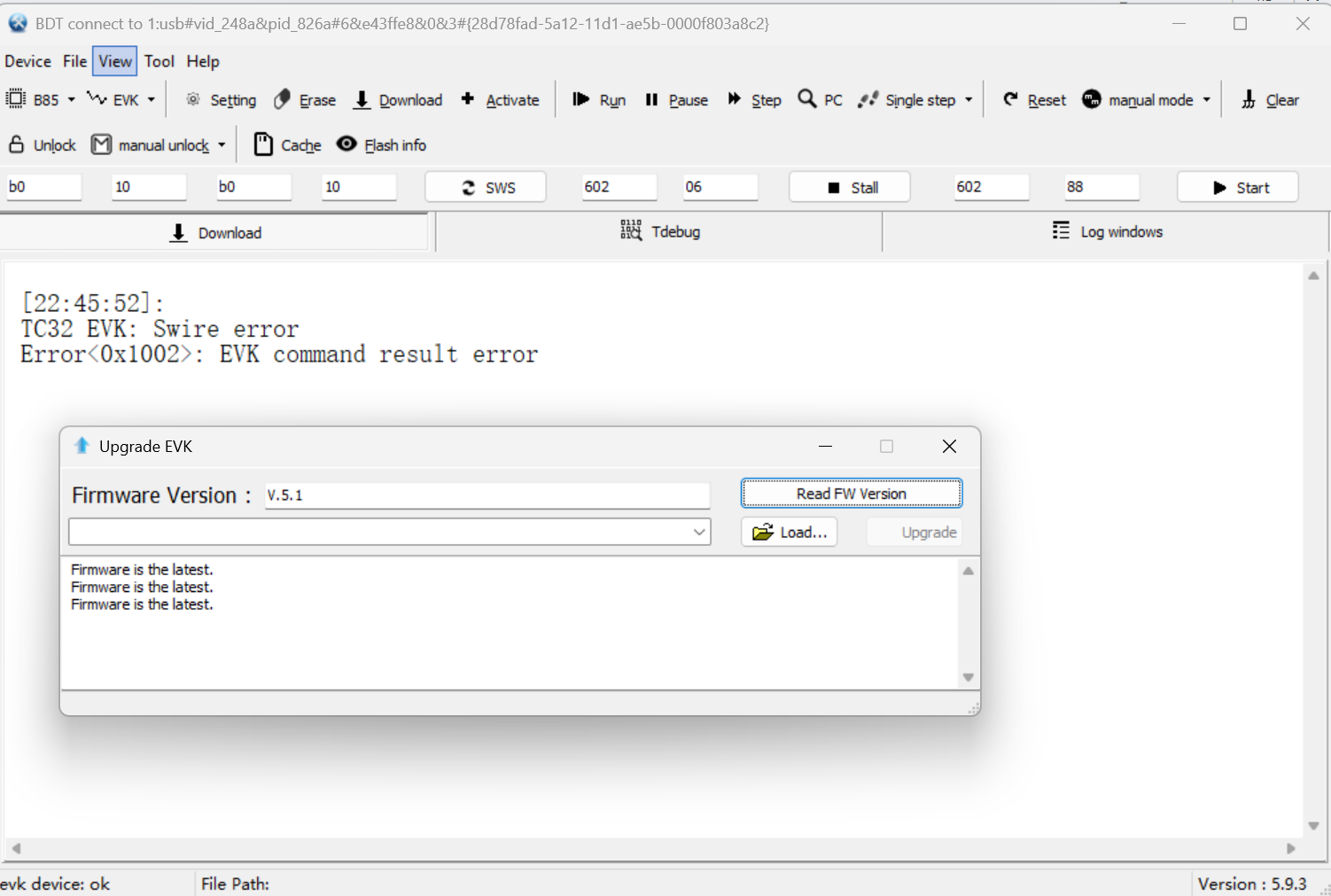

升级成V5.1 也烧录不了

您好,根据log显示Swire Error,一般是接线错误导致。请确保烧录器端的REF用跳帽连接到REF,然后连接烧录器的3V3,SWM,GND至开发板的3V3(VBAT),SWS,GND
