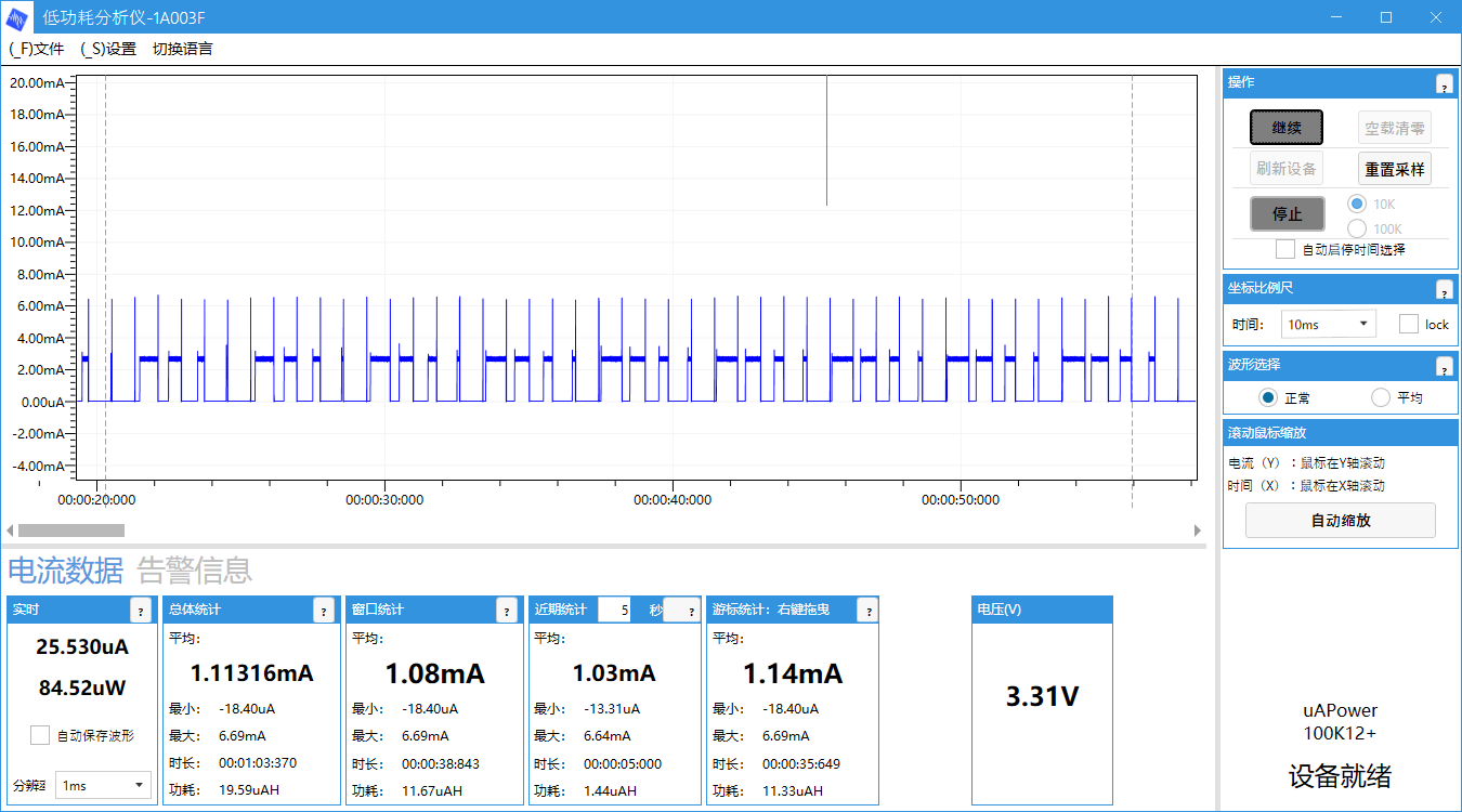

SDK及版本: tl_ble_sdk_V4.0.4.7
如上图所示,我仅使用telink使用的官方样例代码,开启了如下任务:BLE任务+IDLE任务+LED任务,功耗如上图所示。
我设置的蓝牙广播是800ms,发射功率0dBm。
使用的是demo板,LED任务里面
vTaskDelay(pdMS_TO_TICKS(1000)); 只有这一行代码,仅测试使用,该任务让出CPU 1s进入suspend休眠。

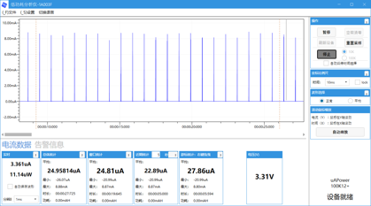

然后我做了一件事,就是把LED任务去掉,功耗立马下来了。进入suspend休眠的功耗是40多uA(图片忘记保存了)。
上图是进入了deep sleep 96K rentention的功耗情况。那我的疑问就是为啥一个1s跑一次的任务,任务里面啥都没干,功耗直接就上来了呢?
那我下次有个ADC采集需要50ms采集一次,那功耗不会大大增加吗?

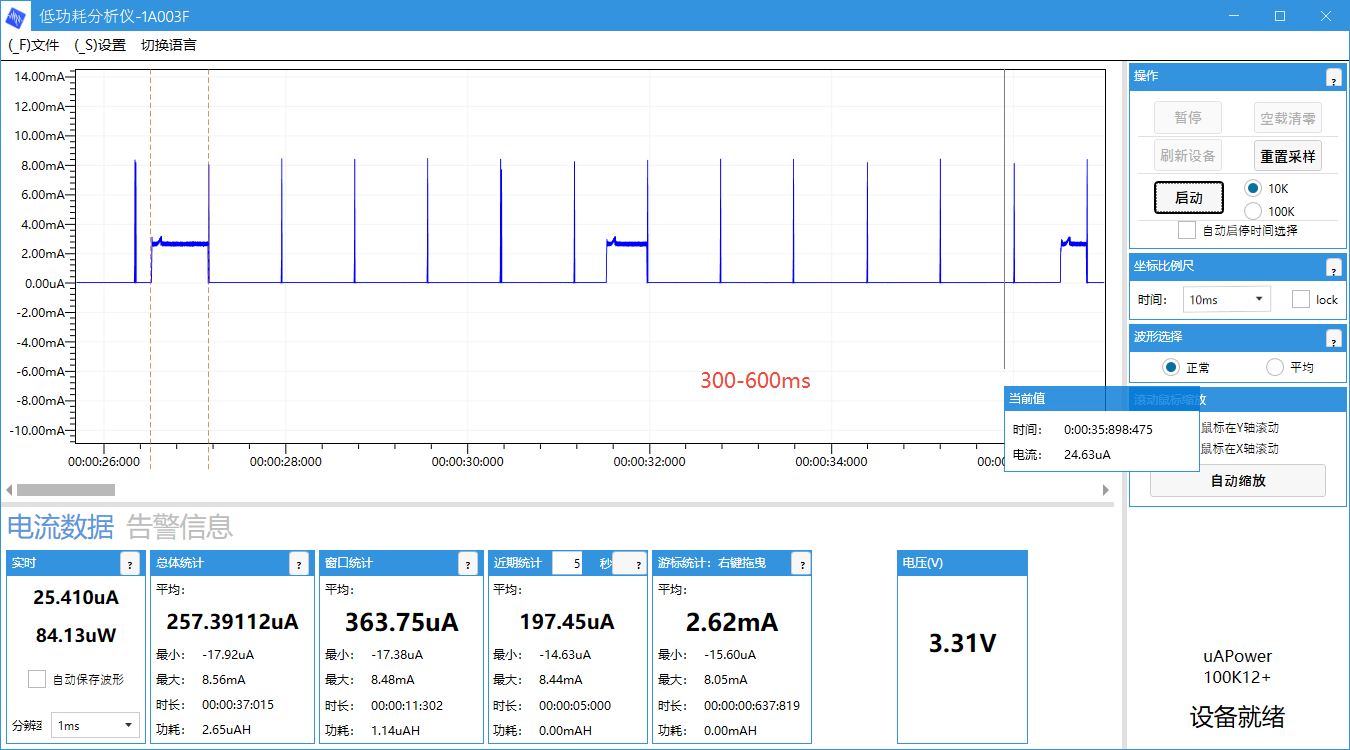

3.每次休眠起来工作300-600ms左右。
但是,如果我注释掉LED任务,只有蓝牙广播工作的情况下,工作时间只有2-3ms左右。
